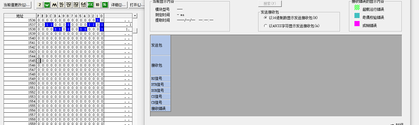

用到无协议rs232
两个问题;

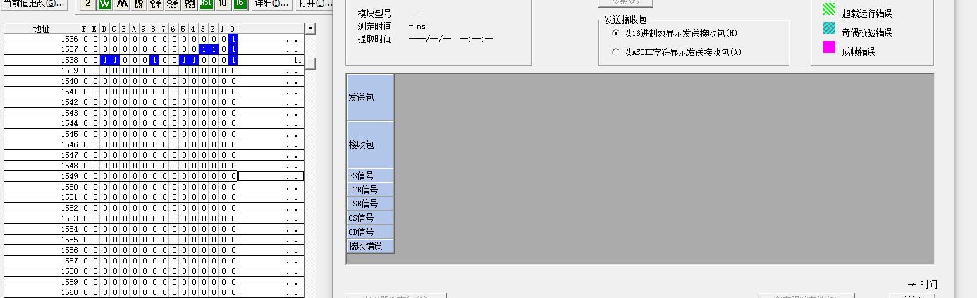

缓存区的数据不会清除,只能覆盖,就是如果先发的长数据再发短数据,长数据多出来的那部分会依然2在那里,不会影响接收但好奇怪,想用接收数据清除请求清除(图一),在程序中MOV K1 U0\G168.没反应。

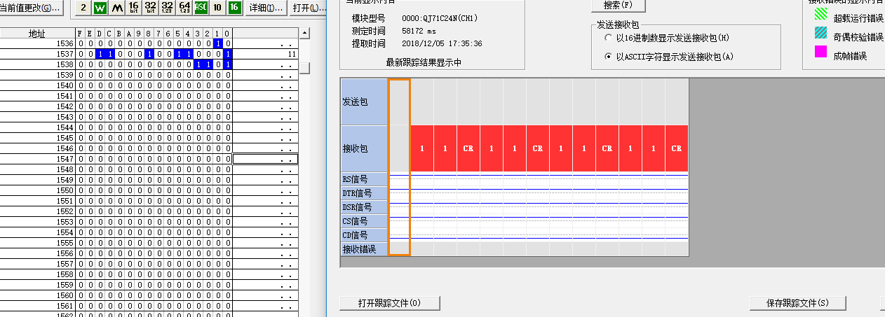

用结束符判断来接收数据没问题,但用数据长度的话结果如图,数据长度设定是2。

第一个问题:智能模块的接收的缓存区是这样,你可以用INPUT指令,转到你的D里面,有长度和内容
第二个:如果用长度决定报文长度,参数要把结束码设置成FFFFH,长度设置你想要的,然后INPUT转D

懂了。。。数据长度2,我这样只算1.5。。。所以数据乱了。。。

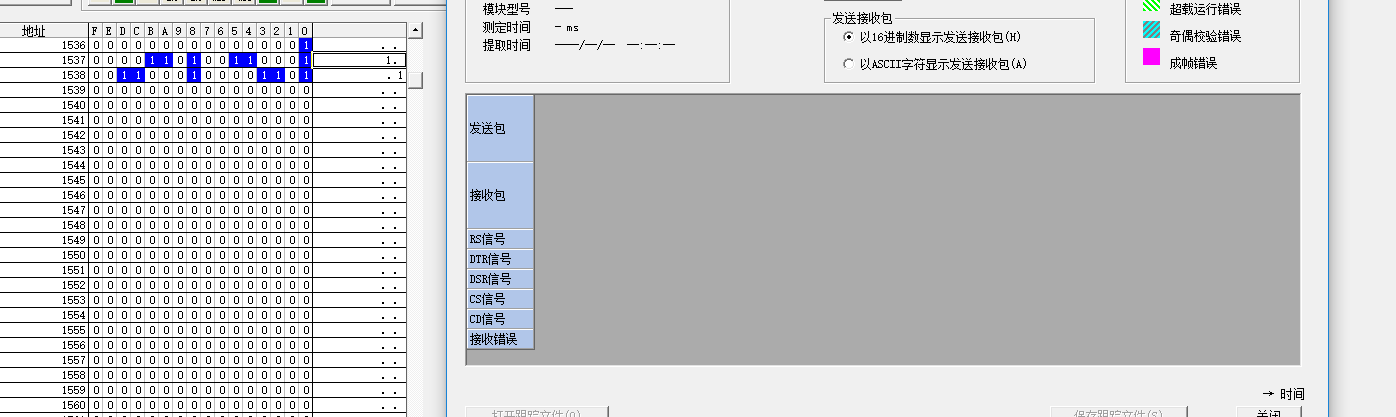

那如果就是要接收奇数个字符要怎么办。。

你设置成字节就没事
