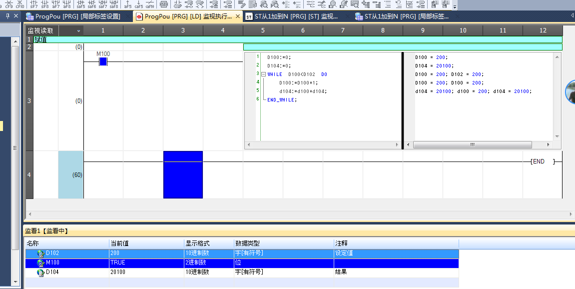

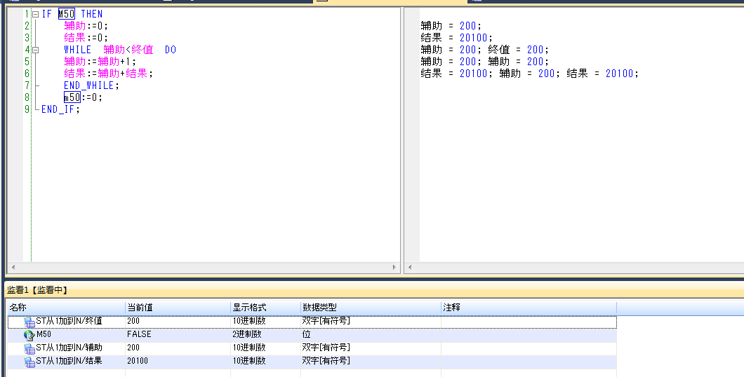

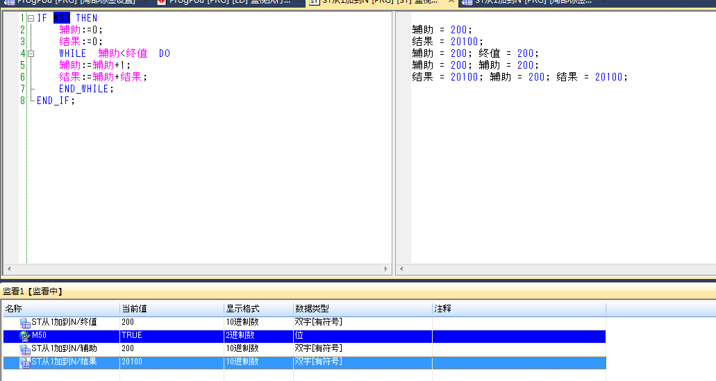

直接上图,ST刚刚学
上图随时更改值须按按钮算出结果
上图更改值立刻算出结果
下载积分:+1(bruce2020) 真诚感谢!

任意数?
从0加到5000万试试看。
可能出现2个结果:
1、循环次数过多导致看门狗报警,进入停机。
2、数据溢出。
Good Luck~

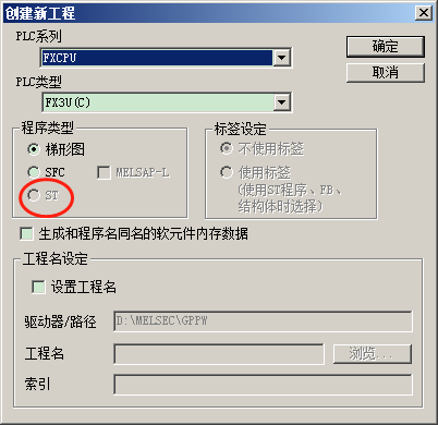

请教GX DEVELOPER 新建工程的ST选项怎么是灰色不让选呢?版本太低吗?

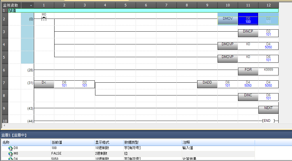

逻辑控制还是梯形图,数据处理还是ST来的清楚。

if mep(m0) then
For d0:=0 to d1 do
D2:=d2+d0;
End_for;
End_if;
ST语言梯形图混合 从0到任意数之间求和
