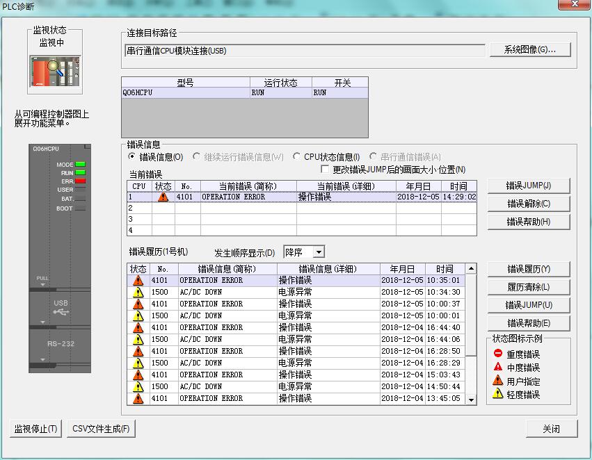

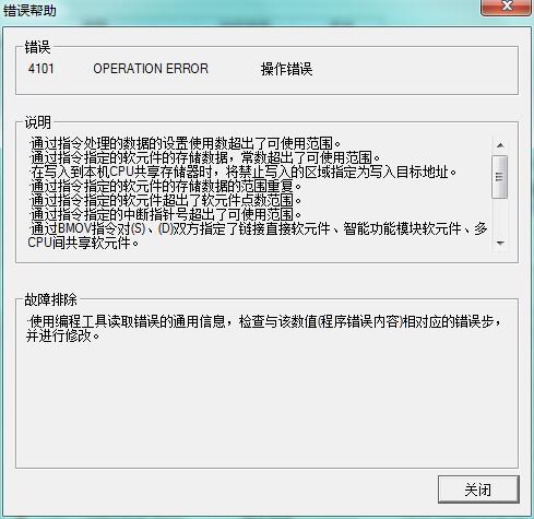

问题如下2图,请高手指点!

1.數值設定錯誤--16位、32位、實數.....
2.除法分母為'0'
