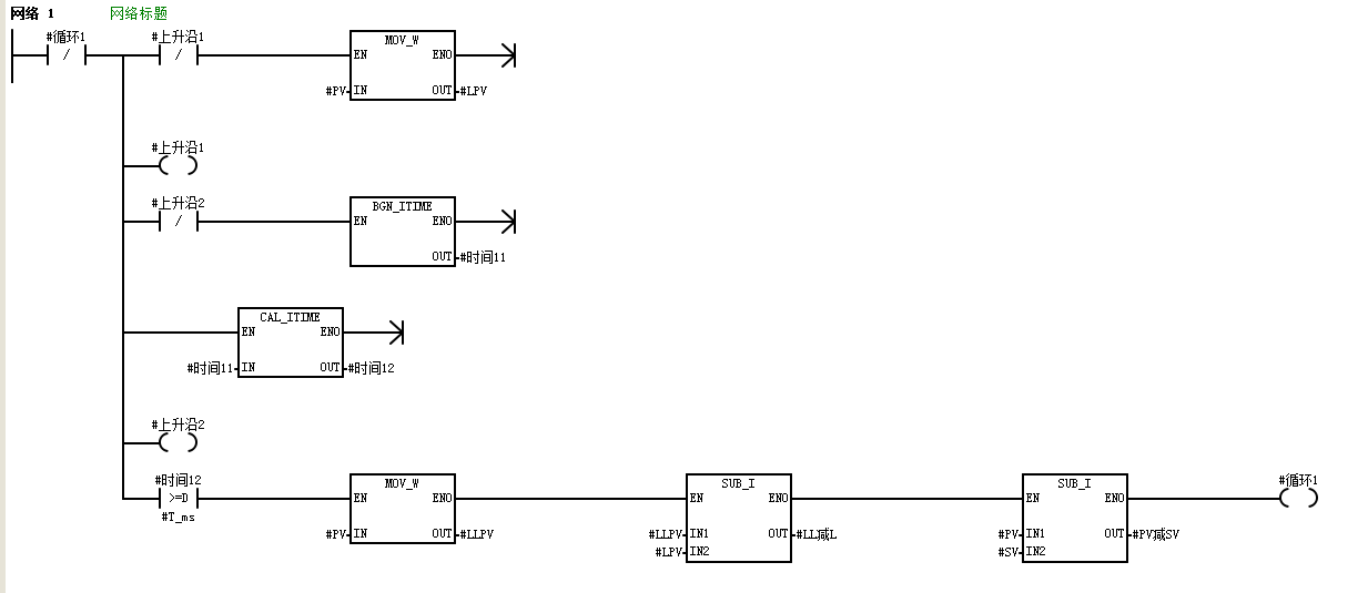

用西门子200 smart这样写,程序无法执行,有没有熟悉的大侠指点一下

用三菱和合信PLC写这个程序, 都能震荡的起来,时间参数也能正常读出。 不知道为何西门子200 smart就没办法执行。循环一直常ON,无法振荡

将局部变量换为M或V存储器试试

应该可以吧,你这些变量怎么赋值的啊

应该是你一个程序段多次线圈输出的问题
