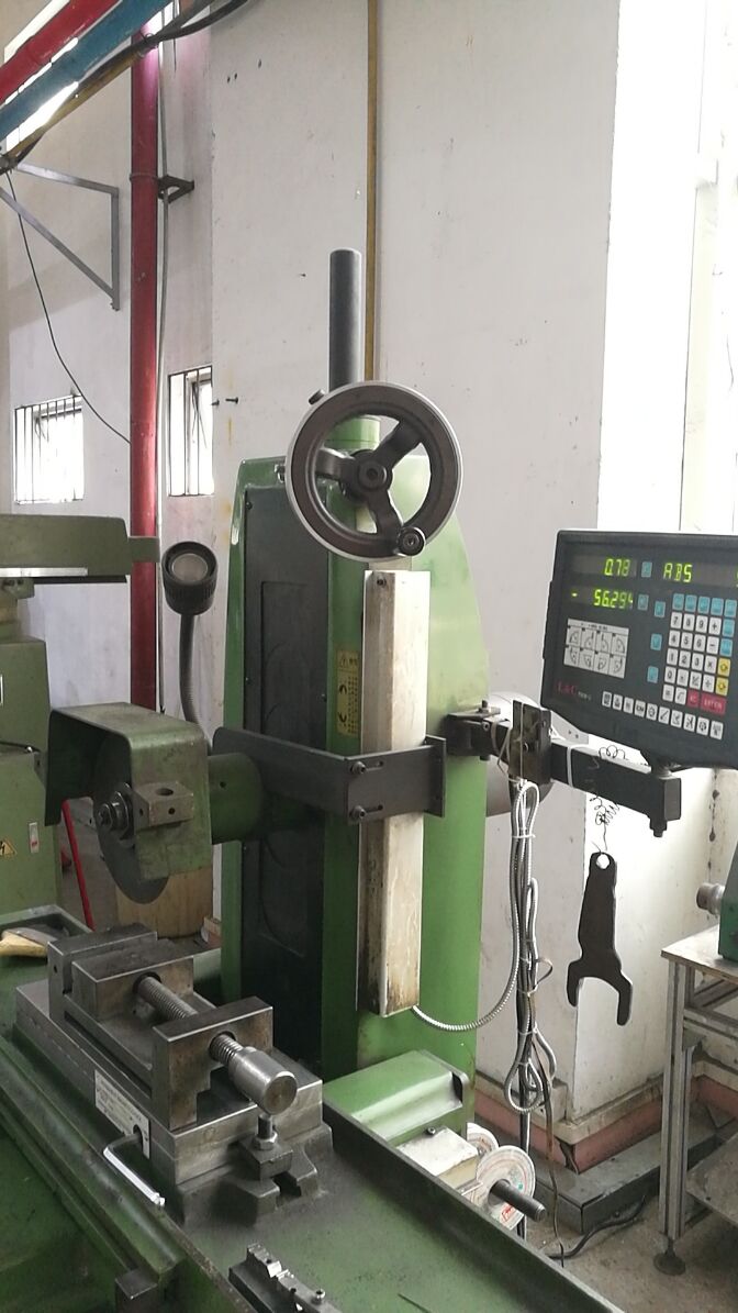

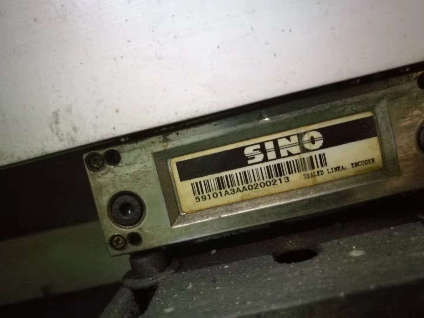

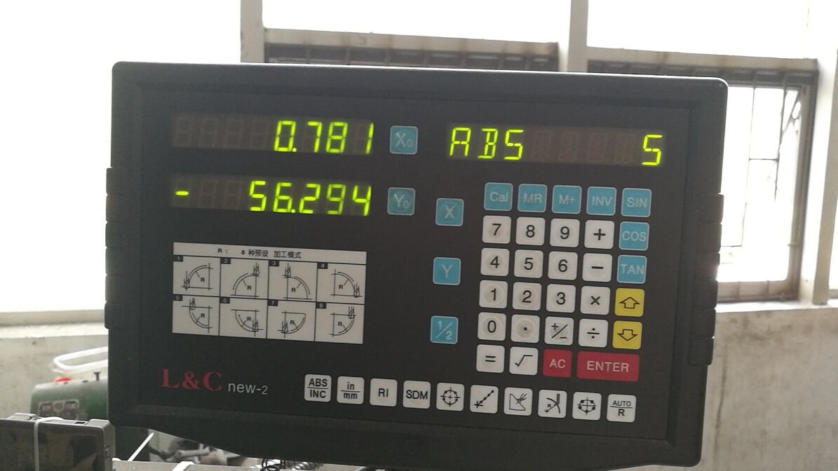

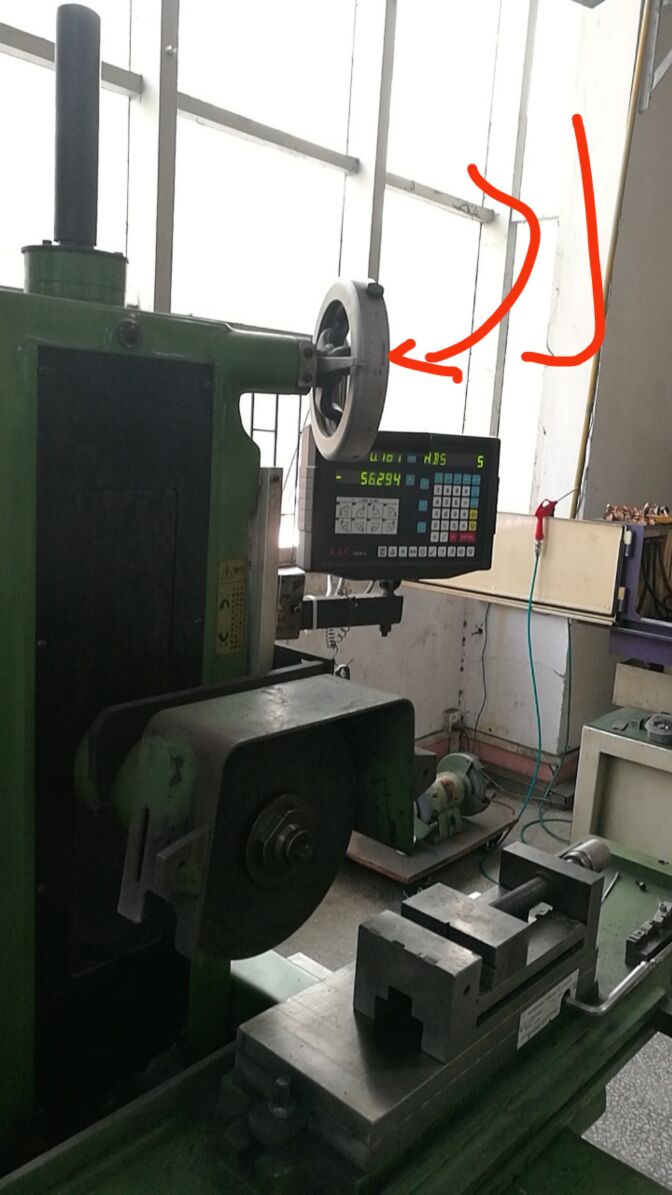

现一台磨床 上下的Z轴改用伺服来控制 用触摸屏 光栅尺 伺服控制器 来控制Z轴马达的上下 可以手动上下 自动的跑到设定的位置 自动的要求 砂轮到工件表面 进行相对0点清0 在这个0点基础上向下磨一定的深度 这个深度要求分几次完成 下降伺服的速度和每次磨的深度都要求在触摸屏上可以设定 磨完成Z轴上升到安全位置
