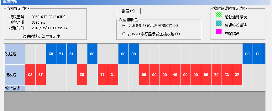

如图:我需要发送C0 F1 31,可是监控通讯却多出了00 00 00,导致通讯出错。时哪里设置出现问题了,个人感觉是发送的数据按16位发送的,应该按8位发送才对,类似fx系列的M8161的功能。可是Q系列QJ71C24N这个模块不知道怎么设置,求大家帮忙。

2线方式,H1C2 回应功能

有个字 字节单位设置的

3楼正确

现在就是字和字节好像设置不了

在works2软件里,智能功能模块的各种控制指定里设置了字节模式,但是好像没用

改完智能模塊參數要記得寫進去

通道2记得再设置下回波禁止传送
