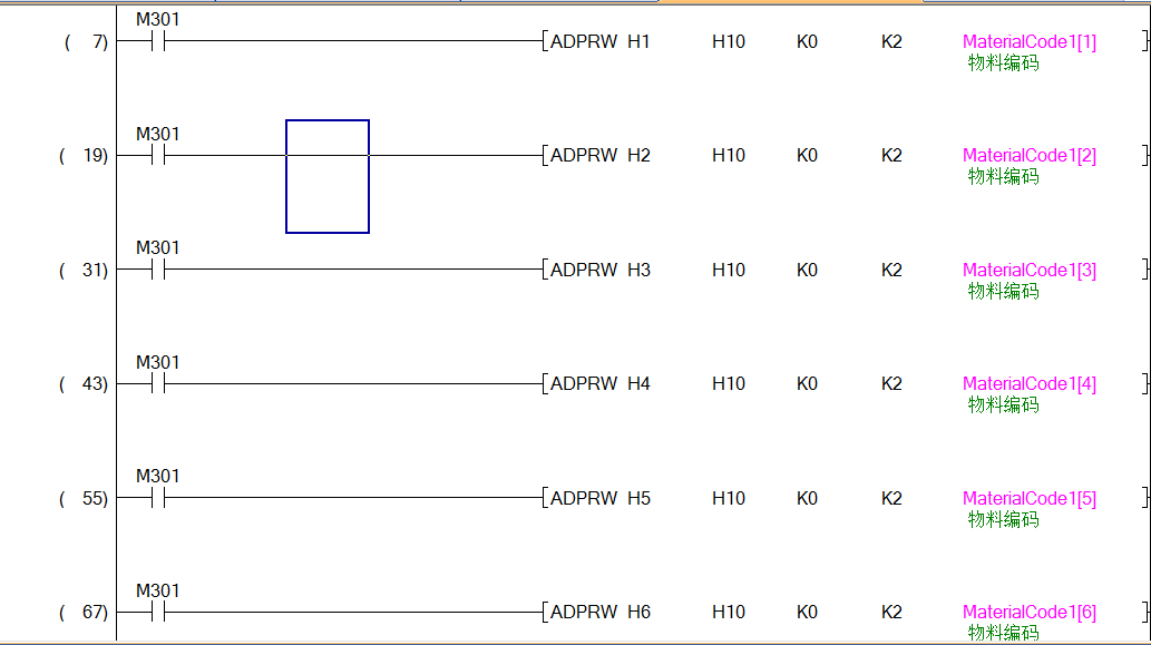

前天用三菱FX3U PLC+FX3U-485ADP-MB跟10个从站通信用H10写数据,发现用ADPRW指令不用轮询方式也可以正常使用,神奇了。

真的吗,不用考虑时序吗,读取呢,楼主再试一下。

我看手册上的样例,第一条下面写一个M8029,再触发第二条。
如果有N条,就有N-1个M8029,(最后一条不用)
按楼主这样,通讯不良时,不知道会不会有什么异常。

三菱这个比较好 它会自动按顺讯执行,比西门子方便

有可能会出现延时非常严重的现象

FX5的就这样,3U的好像不太理想。

第一条报文没完,第二条忽略,你导通搞个上升沿你再试试?

楼主你搞个读试试

這樣的方式不是不行,看應用層面。
如果是只要給命令不用管回應。那或許是可以的。
但如果還有讀取的話可能就不行了。因為傳送報文是要時間的。可能前一筆還沒收完。下一筆就進來了。
而一般的RS485好像沒有在管控現在的通訊線路是否在使用,就像你如果同時和二個或以上的人在說話。就會變的不知道是誰在說話,誰說了什麼事。會錯亂。

用了十多天了,没什么问题呀。 三菱客服说现在可以不用轮询方式 挺方便的

那很好啊...有回應值嗎??
回應的值都是正確的嗎??
那我真的要打電話去問問台灣攝陽了....
