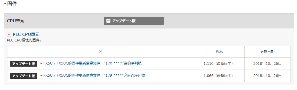

如题,有个5u的plc,想升级新的固件版本,哪位大侠有,发一下。

    更新不了,我以前弄个一次,升级到了1.060,现在插入了SD卡,上电后没有反应。用1.060的固件文件也没有反应

    5U的更新好像有分出廠年份的 要對應一下喔!!
    想請問只要是FX5U是否都有支援 CC LINK的功能呢?
    謝謝大家~

    晕死,我的是177的版本,我以为17X就是17以后的都可以了。177的版本低了没戏了,只能到1.066了,不知道和1.060有什么区别。

    有支援,老固件的就支持啊。刚出的固件版本看介绍都可以带16个MR-JE-C以太网端口的伺服,而且CC-LINK IE field BASIC的远程IO站还不占用这16个站的名额。不知道我看介绍理解的对不对。

    已更新使用简单联网模式,手册有英文与日文的了
