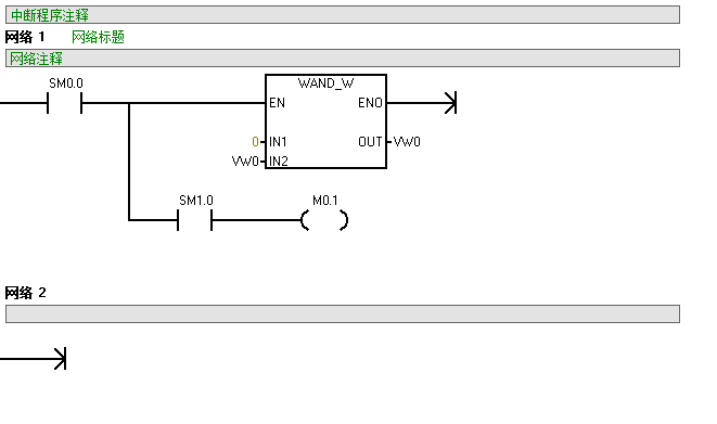

在这个中断程序中,VW0我原来用的是LW0,用LW0有一个问题,就是经过与指令后只复位的了LB0,无法将LB1复位,后来我把LW0改成VW0就可以将VW0里数据全部复位。有人能帮忙解答下为什么吗?多谢

有没有师傅解答一下?如果这个问题太简单的话还请大家不要笑话我
