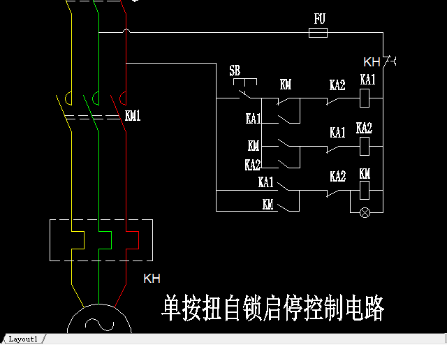

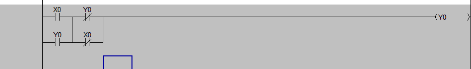

只用一个点动按钮,控制一个灯,要求是 按一下点亮,再按一下熄灭。
很简单的一个问题,请问大家的控制逻辑是什么,以及思维过程是怎样的?

X1-----------【ALT Y0】
不需要逻辑,不需要思维。就是如此简单。
如果硬要思维,就是思考一下:
X1可用常开,可用上升沿,可以用下降沿,效果有不同。
根据实际情况选择。一般WINDOWS所有的按钮是用下降沿,按钮松开才有效。这是为了防止误点。

    2楼  发表于: 2018-11-29 20:18
    哈哈,机智如你,有这种指令当然就没啥需要思维的啦。。
    可是,如果只用继电器来实现呢?

    4楼  发表于: 2018-11-30 08:12
    引用第2楼black_horse2于2018-11-29 20:18发表的  :
    可是,如果只用继电器来实现呢?
    有高铁坐,你非要走路,你别看单键开关单键开关只要两个辅助继电器,那是因为程序是自上往下扫描执行的。真要用硬件做,给5个继电器给你能不能做出来。

    LD     I0.0
    LPS
    AN     Q0.0
    EU
    S      Q0.0, 1
    LPP
    A      Q0.0
    EU
    R      Q0.0, 1

    8楼  发表于: 2018-11-30 09:32
    纯电路的话用中间继电器、时间继电器、一个按钮(1、2,3、4两组触点)这样还能 “勉强” 实现。

    9楼  发表于: 2018-11-30 12:35
    各位,无意冒犯。我自己才疏学浅,只知道有办法实现,但是却怎么也想不出来,这仅仅是作为一个理论问题来讨论,并无多大实际应用意义。重要的是解决问题的思维过程,我没有直接从网上搜索答案,因为我想知道别人解决这个问题时是怎么思维的,所以才拿出来讨论。现在答案我已经找到了,等一等再贴出来,看看有没有高手能答疑解惑。

    11楼  发表于: 2018-11-30 12:47
    引用第4楼langui于2018-11-30 08:12发表的  :
    3个
