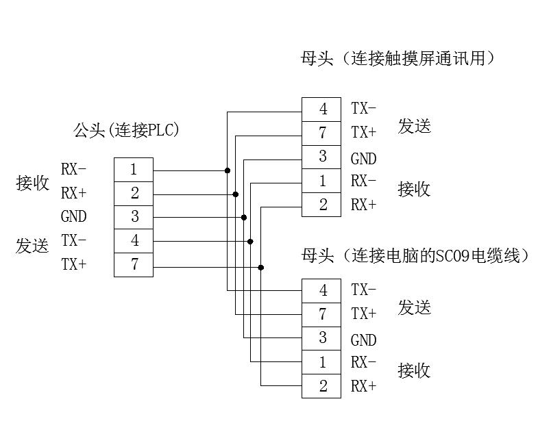

请教一下各位大神
第一个问题:如图,这样制作,接线有没有问题?
第二个问题:我想在电脑和plc连接的时候,同时和触摸屏连接,(也就是在三菱3U调机的过程中,防止多次拔插而制作的接头)是否可行?

1楼  发表于: 2018-11-29 16:01
买个USB bd  或422BD就解决了 在线与触摸屏同步
还费那劲

2楼  发表于: 2018-11-29 17:17
肯定是不行的,  通讯代码有冲突的

3楼  发表于: 2018-11-29 21:01
直接搜索 无锡北辰 的通讯模块,很方便。

5楼  发表于: 2018-11-30 08:56
引用第1楼030403118于2018-11-29 16:01发表的  :
还费那劲
如果你的左边两个通道都占用了呢?或者难以安装呢?

6楼  发表于: 2018-11-30 09:12
有这个功夫应该多研究一下HMI,一般都有透传功能;
如果是数据采集用专门的网关模块就好了: PLC数据采集资料.zip (2549 K) 下载次数:5
http://blog.sina.com.cn/s/blog_16d7d3ecb0102x33a.html

7楼  发表于: 2018-11-30 10:34
引用楼主梦雨天涯于2018-11-29 15:53发表的 自制一个公头转多个母头 :
请教一下各位大神
记得我在20年前考虑过自制这个,好像结果是白费功夫!

9楼  发表于: 2018-11-30 13:45
引用第2楼lulihe于2018-11-29 17:17发表的  :
肯定是不行的,  通讯代码有冲突的
那485怎么进行多路通讯的?

10楼  发表于: 2018-12-11 14:42
威纶的屏可以和PLC485通讯

11楼  发表于: 2018-12-11 14:46
引用第10楼心碎了无痕于2018-12-11 14:42发表的  :
威纶的屏可以和PLC485通讯
这样的接头可行不?
