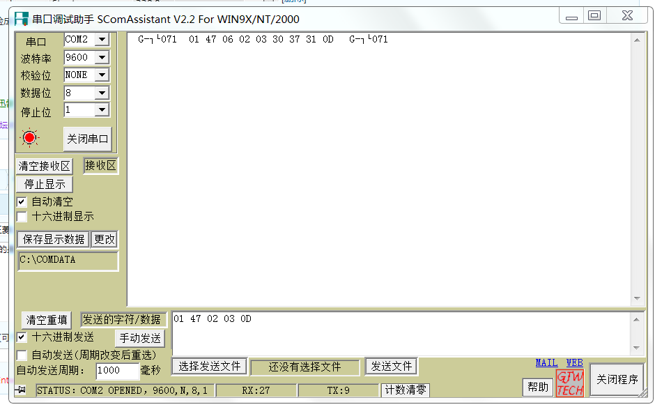

CPU:Q03UDE+QJ71C24N模块
与一台启动打码机进行无顺序协议通讯。
打码机在电脑端串口测试时输入十六进制 "01 47 02 03 0D" 能够自动打码。

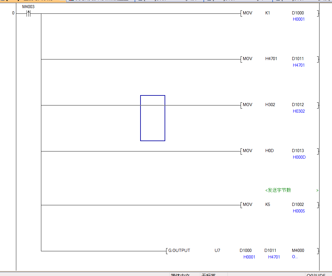

现用PLC控制,编写程序和设置如下:

1楼  发表于: 2018-11-28 11:06
手动发送时反馈发送完成,但打码机一直没反应,是我程序写的有问题还是设置的问题?
求高手帮忙分析分析!
PLC端232端子的4-6/7-8也都短接了。

2楼  发表于: 2018-11-28 11:24
这是程序

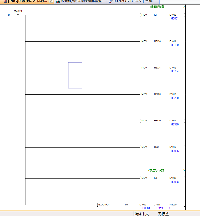

3楼  发表于: 2018-11-28 12:25
发送的是ASCII      H3130  H3734  H3032  H3033   H0D或"01470203"再加上HOD发送的个数改为8个

4楼  发表于: 2018-11-28 16:49
是这样吗? 试了也没反应!!

串口发送的是十六进制的 01 47 02 03 0D

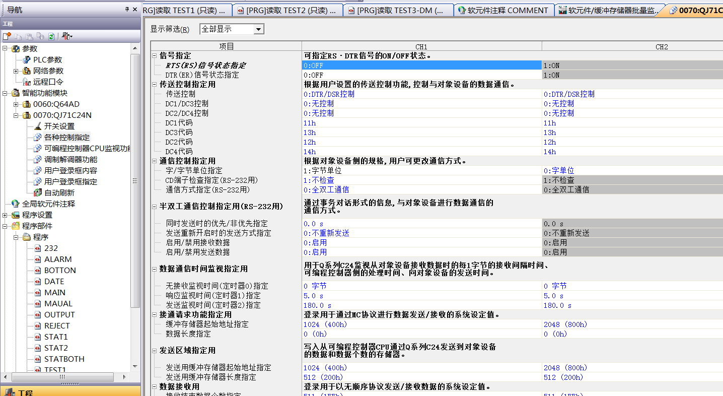

7楼  发表于: 2018-11-28 19:21
参数的结束码改成OD试下

8楼  发表于: 2018-11-28 20:07
引用第7楼焦刘吉于2018-11-28 19:21发表的  :
参数的结束码改成OD试下
01 47 02 03 0D 对应的文本ASSIC码是: “G”
我串口发送 “  G“    也可以!
这个设备是个镭驰气动打码机

查看闻道楼的 主题 / 回贴
9楼  发表于: 2018-11-28 20:22
引用第8楼闻道楼于2018-11-28 20:07发表的  :
我串口发送 “??G“????也可以!
文本显示的不完整…是类似乱码的东西

10楼  发表于: 2018-11-29 12:08
把模块参数无协议设置的结束码改为0D
