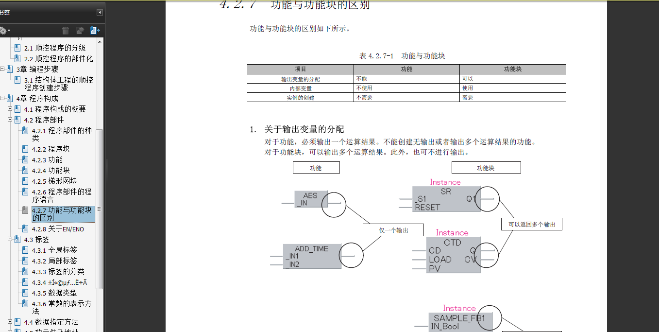

FX5U(GX WORKS3)里面的 函数到底能用输出VAR-OUT吗

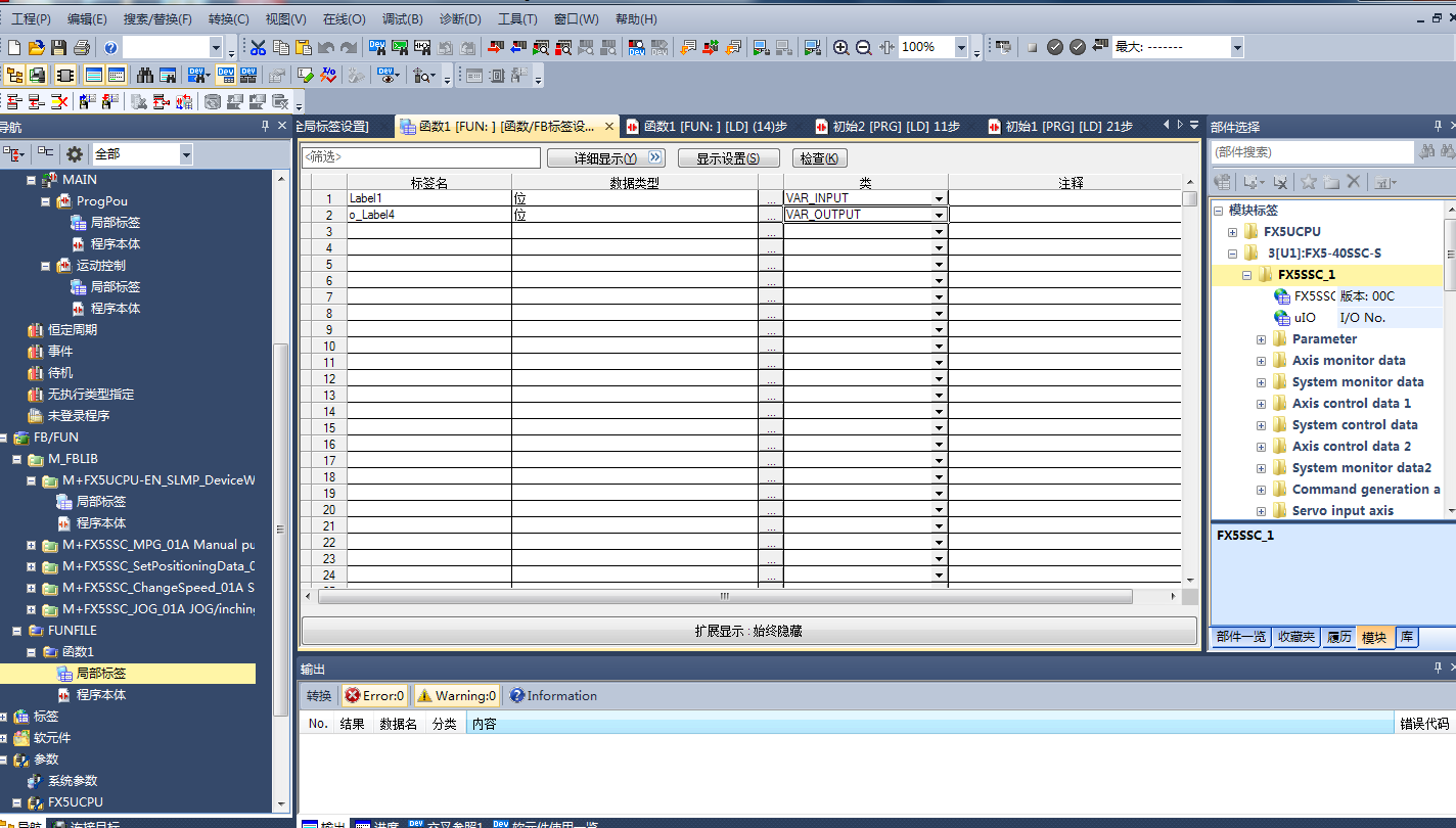

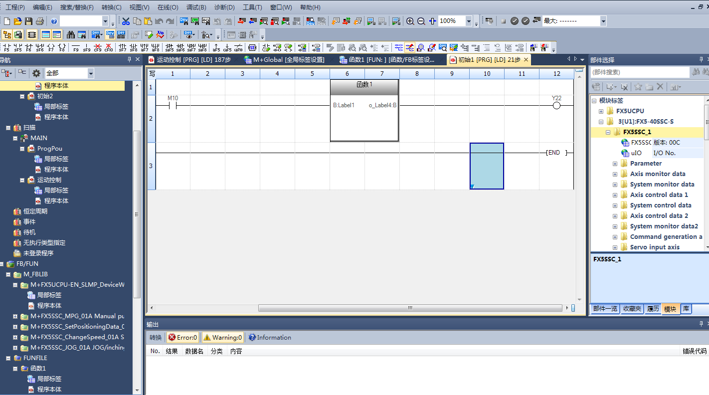

看说明书,功能(FUN)不能使用输出变量,但是我创建的函数,可以使用输出变量呀?为什么呢?建立的函数名称:函数1,在 初始程序里面调用了。请看如下图片

你的手册是不是有点老,5U手册上VAR-OUT说可以做函数
