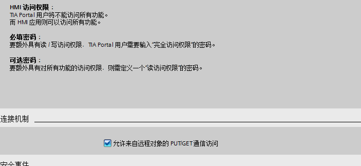

西门子200中,不需要写程序就能发出实时IO状态,请问怎么设置?

1楼  发表于: 2018-11-28 09:00
你说的是博图1200的智能io控制把,  200不能的
我说的是西门子全部PLC

2楼  发表于: 2018-11-28 14:19
上位机直接读取I/O地址就可以
不需要写其他的?怎么验证IO点表给上位机是否正确

6楼  发表于: 2018-12-16 11:33
你说的是软件可以直接读取plc地址是吗?
前几天一个客户要求读取我们plc数据, 他们好像用的一款国外付费软件具体名字不清楚。
我就把地址给他们  如db.db0  这些  把plc地址对应的什么数据做个表格给他们就行  M点也可以直接读取
走的以太网     在plc设置里
