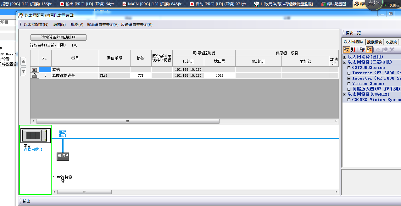

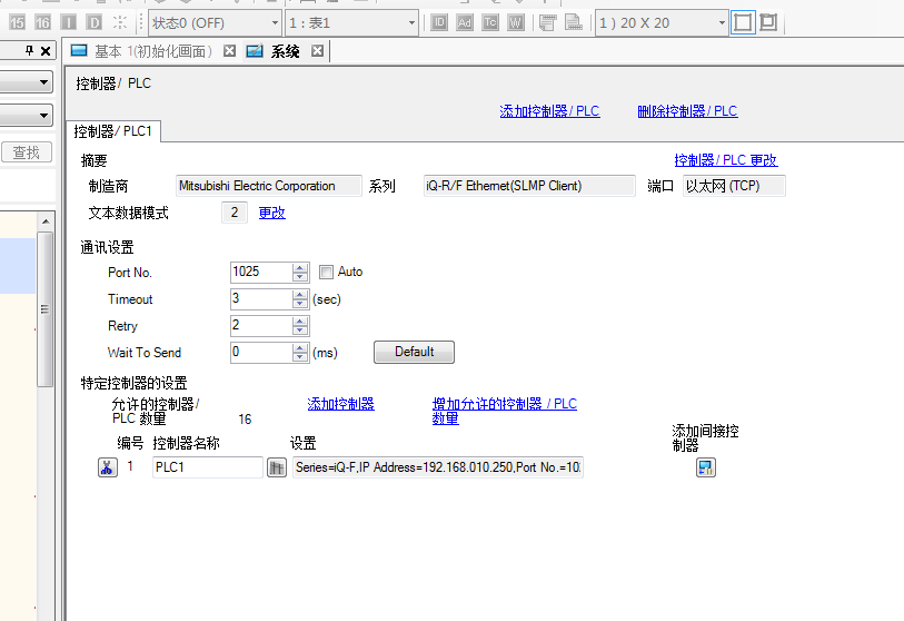

fx5u与普洛菲斯gp4402w通讯不上 怎么办 哪位告诉一下

照着图片设定就可以了
