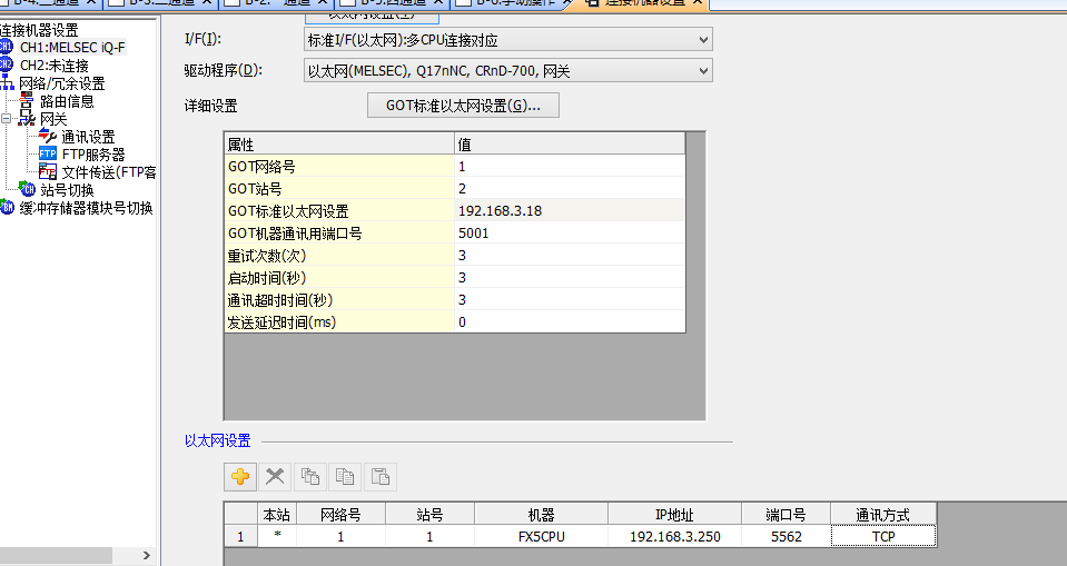

大师们指点下,fx5uplc与GS2110WTBD的通信问题,连不上

应该未指定PLC IP地址

记得把触摸屏的站号改为2 不要跟PLC一样 这里坑了很多人

PLC默认是1 触摸屏默认也是1 要改成不一样
