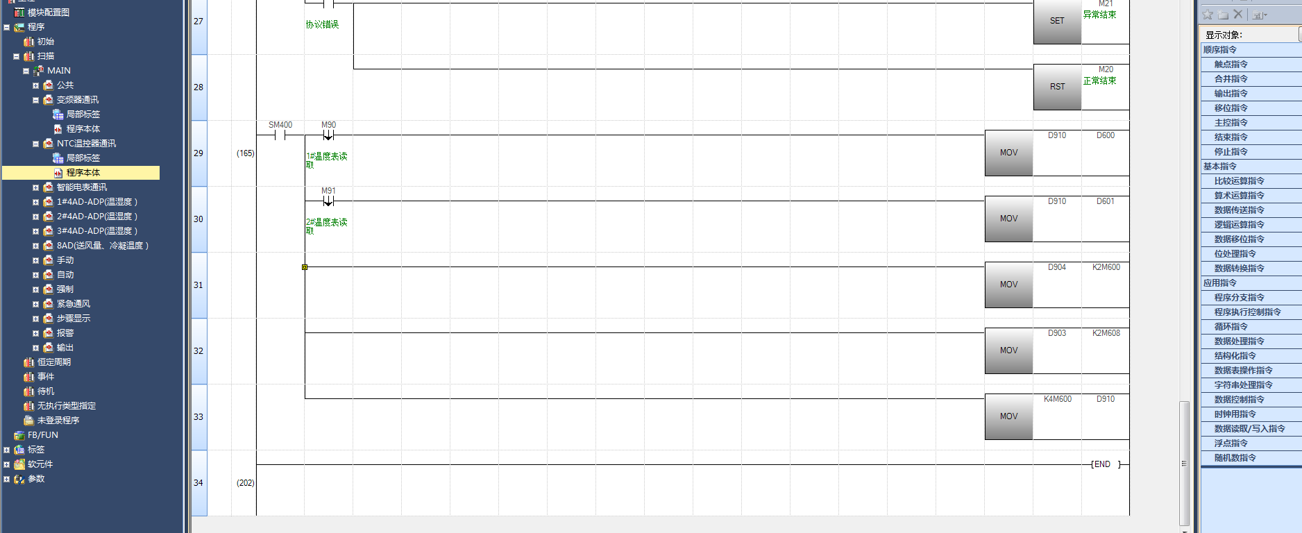

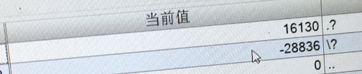

FX5U跟仪表MODBUS通讯,通讯都正常,可读出来的数据是寄存在2个寄存器中,该如何换算!合拼,望大家指点。

1楼  发表于: 2018-11-22 21:19
PLC数据

程序格式 。

这个不用合拼啊 你用32位表示  自动就占了两个寄存器了
谢谢你的耐心指点,我在程序里已经转出来,

    5楼  发表于: 2018-11-23 13:34
    是啊  你用触摸屏  或者其他的读出来  只要格式选对 就可以了  不用合拼的
    我用DMOV 传到D40 可D40只有D30的16位数组,并没有合并
    真正的大师都怀着一颗学徒的心

    6楼  发表于: 2018-11-27 09:04
    照这个方式合并就可以了
    我 自己已经转换出来了!可以看看我上传的图片

    7楼  发表于: 2018-11-27 09:23
    引用第6楼chenxue163于2018-11-27 09:04发表的  :
    照这个方式合并就可以了
    高低位要互换?

    9楼  发表于: 2018-11-27 15:02
    数据高低位要实际看仪表的返回数据的高低位置

    10楼  发表于: 2018-11-30 11:57
    可是我自己转出的
