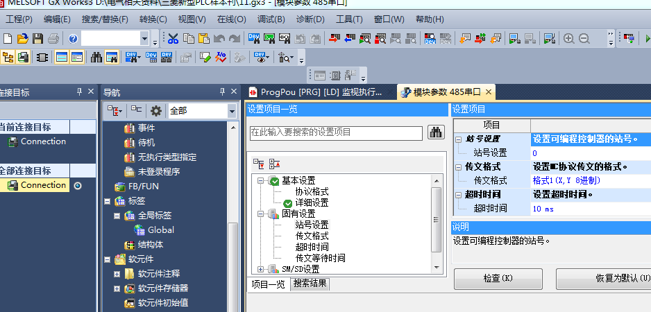

有没有试过FX5U跟昆仑通态485通讯的?

附图,应该没有设置错的。5U用的MC协议,屏用的三菱串口。然后读取一下屏的通讯状态,是 1 。也就是通讯不了。

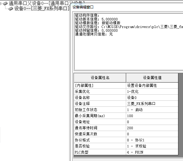

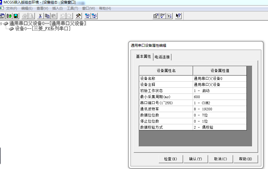

还有如图的设置
