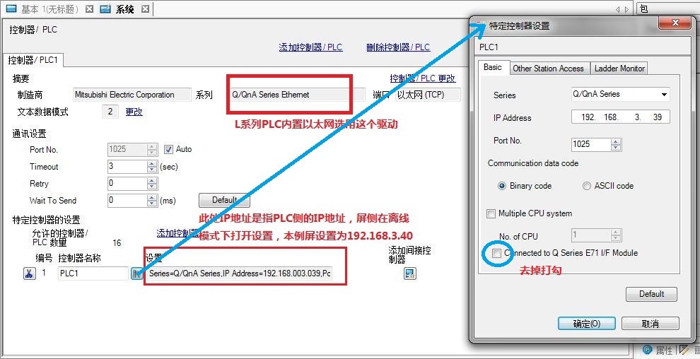

L内置以太网与普洛菲斯通信设置

发表于: 2018-11-22 10:32
