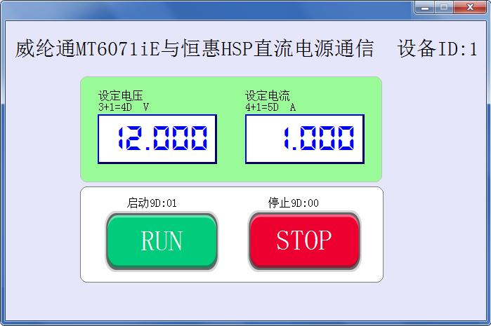

威纶通MT6071iE与恒惠HSP可编程直流电源Modbus通信,它的电压和电流设定寄存器地址分别为3和4,依此,在屏上放了两个数值输入元件,在线模拟,问题来了:
屏输入10.000V,机器显示09.323V;
屏输入65.535V,机器显示60.500V(最大值Vmax)。
屏输入10.000A,机器显示01.602A;
屏输入65.535A,机器显示10.500A(最大值Imax)。

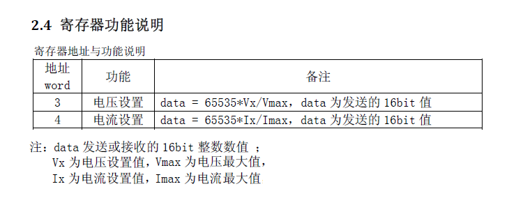

翻通信协议,发现它这个需要做个运算(如下截图),而不是将设定值直接写入寄存器。
因没用到PLC等,请教师傅们这个必须用到宏指令吗?该怎么写?小弟对计算机编程一窍不通,囧~~

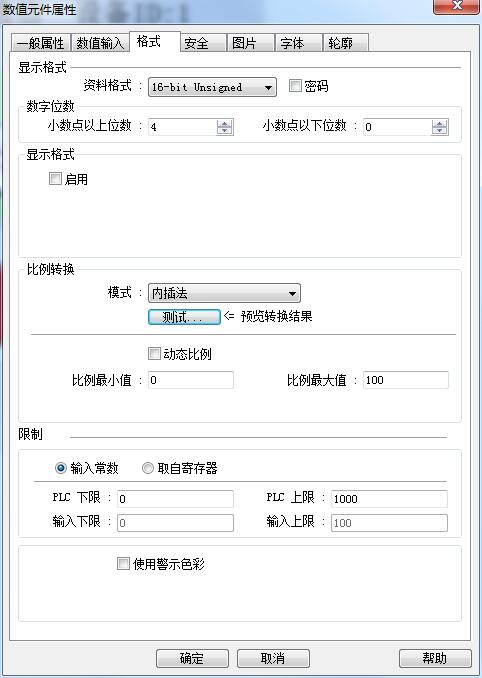

续:尝试用数值元件"格式"里面的"比例转换",失败!

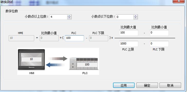

威纶有比例转换,如果输入和显示是一定比例关系可以在这儿设,如果不是比例关系,那你得找到对应的函数关系再写宏指令,也不复杂

这是放大10倍的内插法,你可以这样(65535/max算出最大的比例值,然后写入到内插法就行)
感谢指点!PLC上限65535,比例最大值60.5就搞定了。
