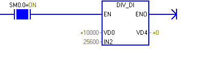

求师傅帮我解答一下,为什么这个运算结果是零?

我知道了 ,这特么余数是零

你用的是整数指令,用R DIV 就可以了

运算结果没有整数

改成实数就有 小数点了

你用的是整数指令,用R DIV 就有 小数点了
