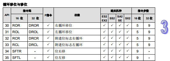

请教各位大神,台达PLC的移位指令能不能实现5个字的位移,求助有没有办法可以实现5个字移位的方法。先谢谢各位了!

手册里这个指令WSFR 字左移 字右移 WSFL

太谢谢你们了,wsfl 和wsflp是按字元移位。可能我没有表达清楚,我要移位的资料长度是5个字按位元移位。接收到一个信号5个字里面最低位向左移动1位。

bmov一次移动五位不就结了吗?

5个字就是80位,大多数PLC能处理32位,80位不太了解。可以分开处理

做3次32位的应该就可以了
