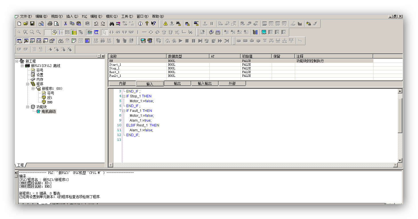

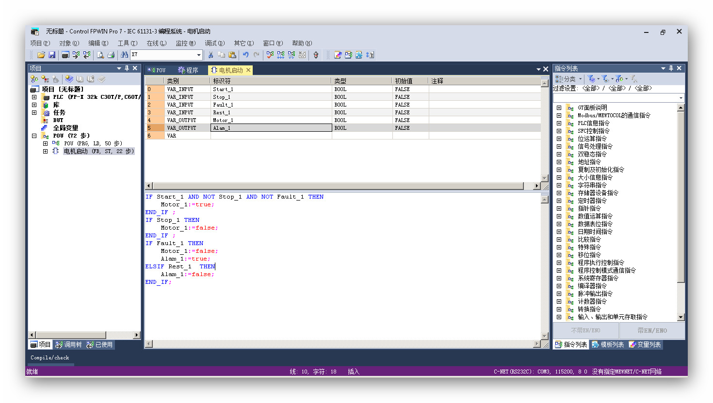

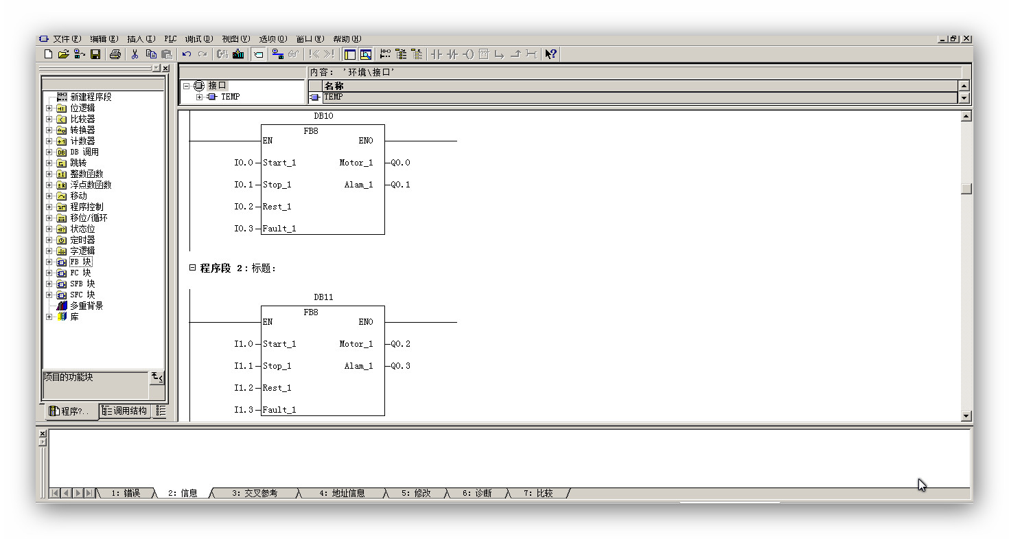

西门子300 PLC软件编写SCL电机启动运行小程序
组态、建FB省略:
在主程序中OB1调用FB功能块。赋值实际PLC IO地址

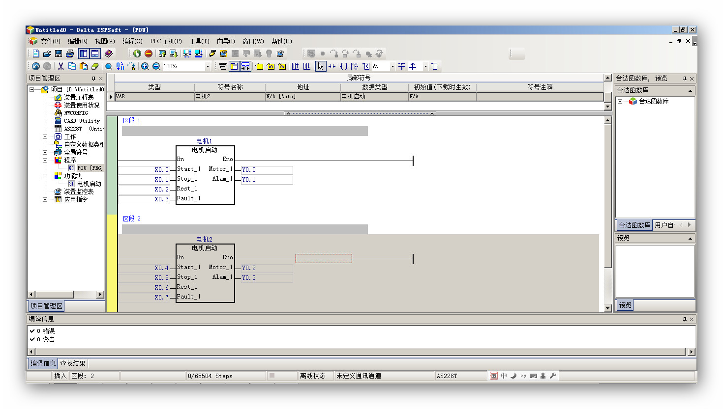

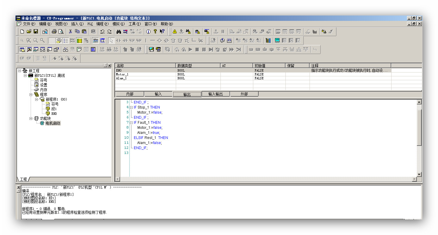

把西门子SCL写的电机运行小程序移植到台达PLC A系列上,目前A系统是最新款PLC 功能强大、本机主机才1500左右,性价比好、本机带6轴伺服控制、CANOPEN总线运用好。
台达PLC 新建项目、建FB功能块省略
电机运行小程序移植到松下PLC上也是很简单

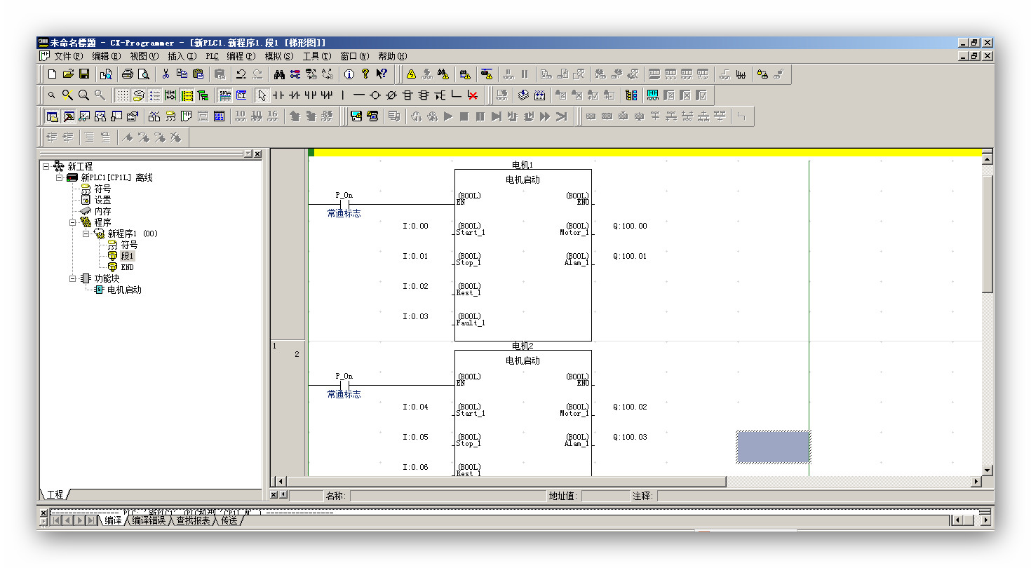

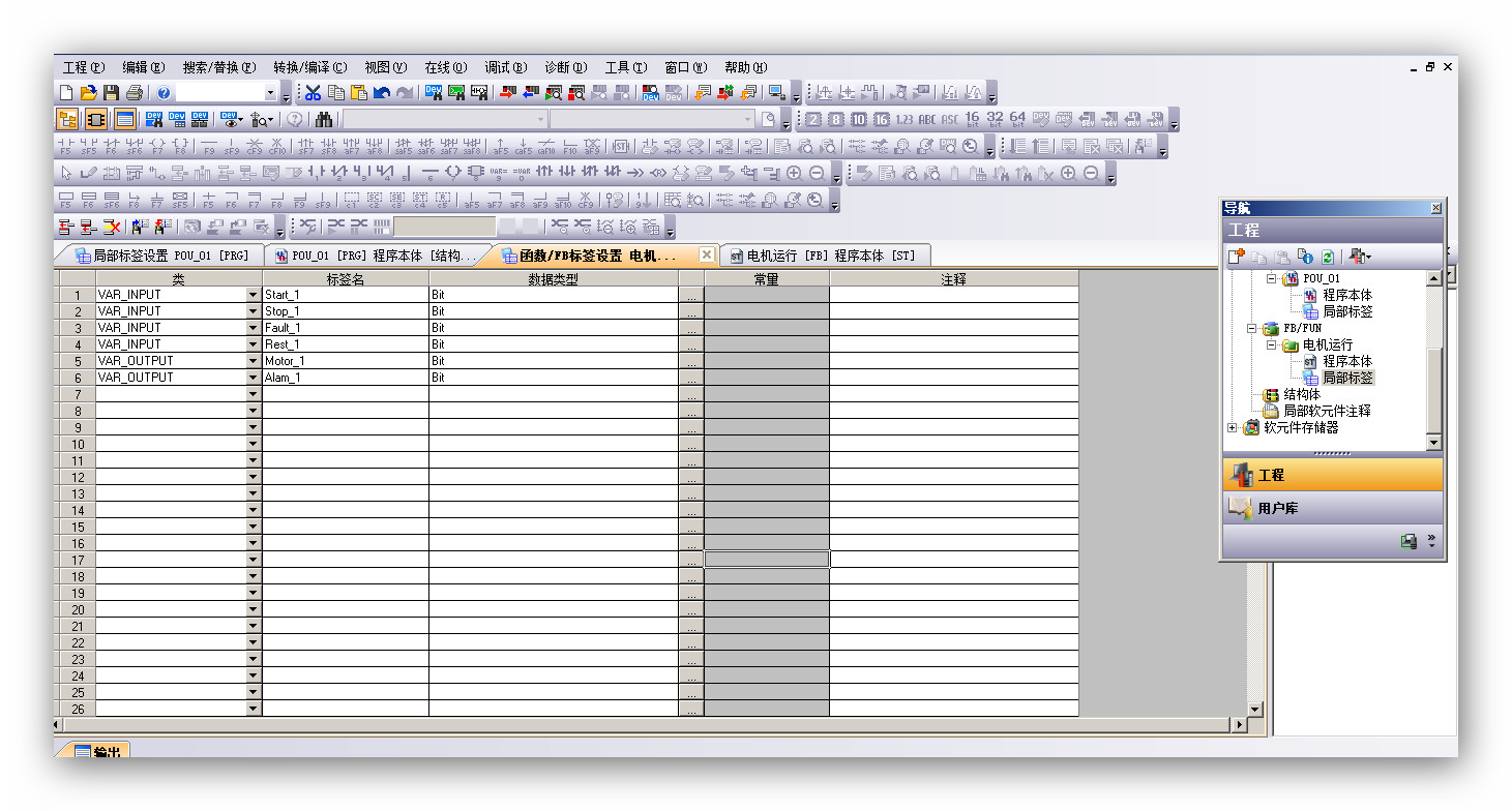

给松下PLC 电机启动程序赋值 IO对应值

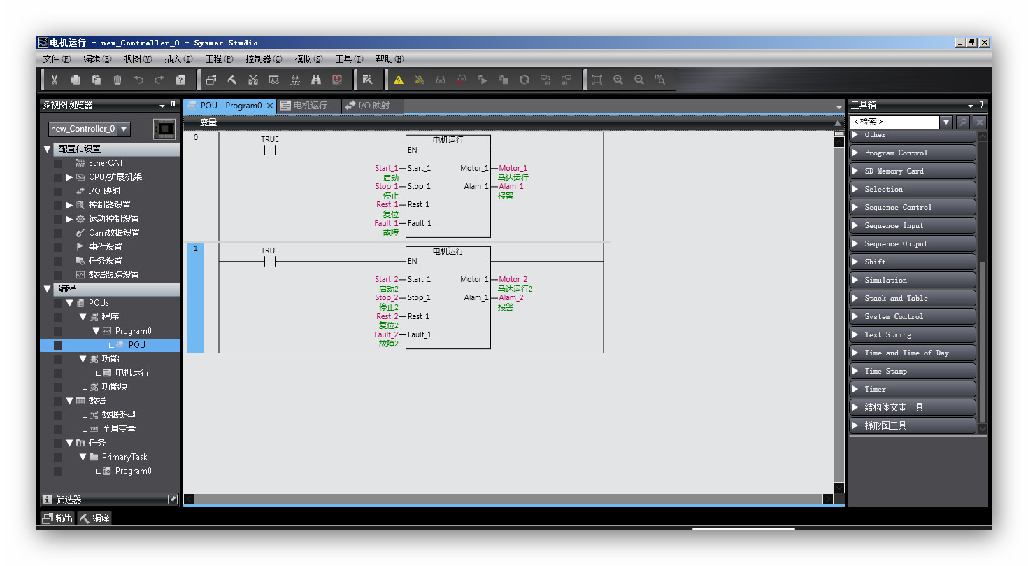

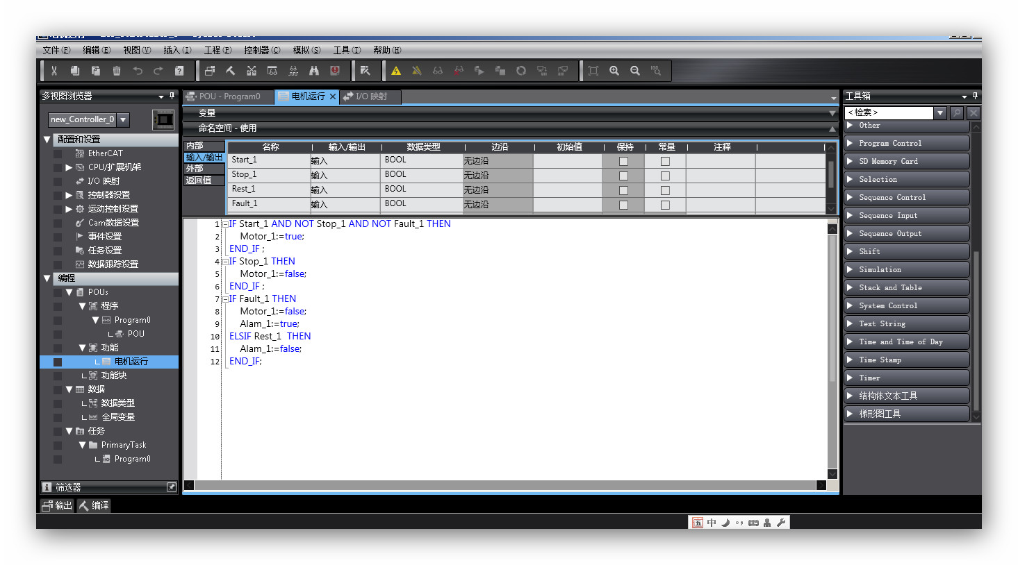

欧姆龙PLC程序移植   建功块、调用功能赋值

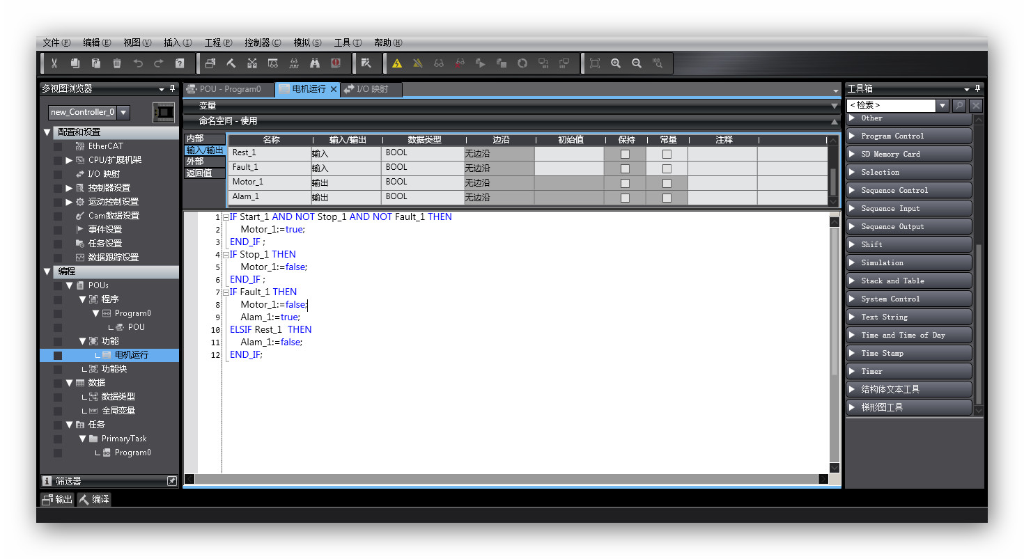

最新欧姆龙推出EtherCAT 总线PLC NX1P系列程序移植如下

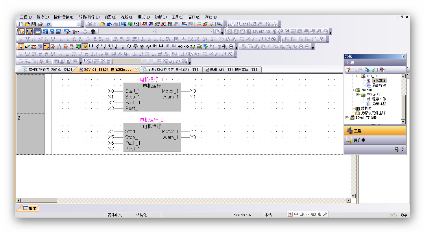

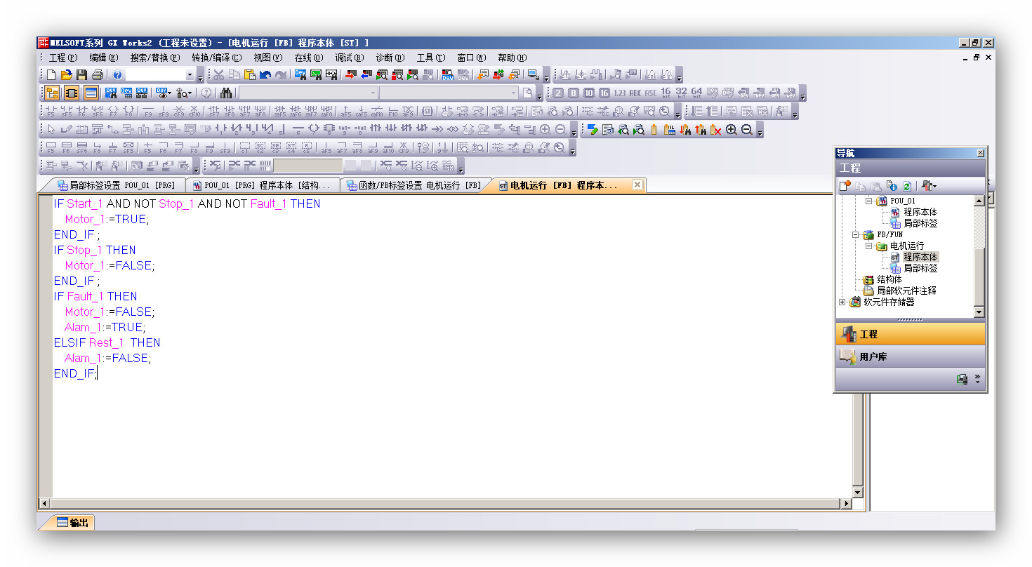

最后大家都熟知的三菱的程序移植, 也是复制粘贴。新建程序  建 FB块
附: SCL小程序
VAR_INPUT
Start_1:BOOL;
Stop_1:BOOL;
Rest_1:BOOL;
Fault_1:BOOL;    // Input Parameters
END_VAR
VAR_OUTPUT
Motor_1:BOOL;
Alam_1:BOOL;   // Output Parameters
END_VAR
IF Start_1 AND NOT Stop_1 AND NOT Fault_1 THEN  //电机启动条件
    Motor_1:=true;
END_IF ;
IF Stop_1 THEN    //停止条件
    Motor_1:=false;
END_IF ;
IF Fault_1 THEN    //故障条件
    Motor_1:=false;
    Alam_1:=true;
ELSIF Rest_1  THEN // 复位条件
    Alam_1:=false;
END_IF;

    SCL语言跟C类似,建议优化为这样更完美(启动条件有改进):
    IF Start_1 AND NOT Stop_1 AND NOT Fault_1 AND NOT Alam_1 THEN (* 启动条件 *)
        Motor_1:=true;
    END_IF ;
    IF Stop_1 THEN (* 停止条件 *)
        Motor_1:=false;
    END_IF ;
    IF Fault_1 THEN (* 故障条件 *)
        Motor_1:=false;
        Alam_1:=true;
    ELSIF Rest_1  THEN (* 复位条件 *)
        Alam_1:=false;
    END_IF;

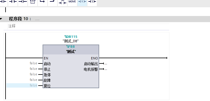

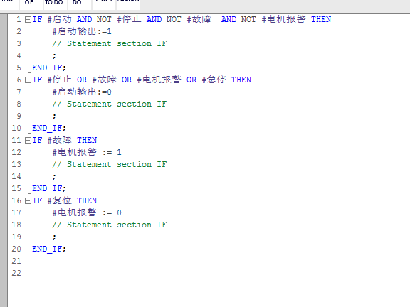

      增加了急停,中文的,照着楼主的改的,刚学习SCL,不对的地方轻喷。

    [attachment=227774] [attachment=227775]  增加了急停,中文的,照着楼主的改的,刚学习SCL,不对的地方轻喷。
    是不是SCL要比梯形图好用啊
