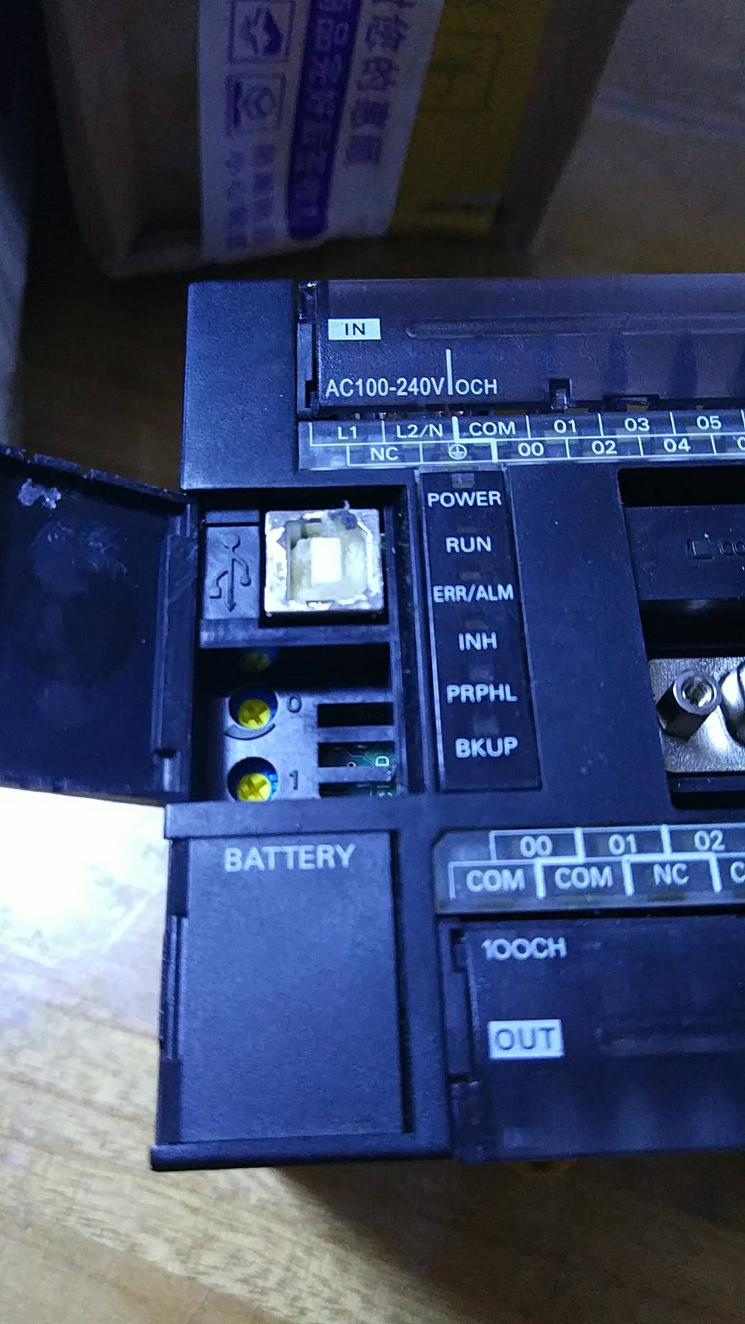

可 以

大不了拆开 换一个新的usb头

可以的 用USB转232点线,下载的时候把网络类型设置成 "SYSMAC WAY"就可以了,USB转串口监控的时候会有延时!
