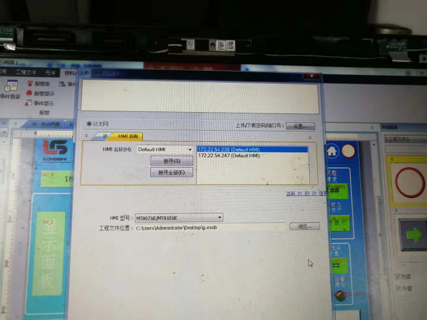

见题目与图片

由于有5-6个触摸屏,搜一下全是IP地址有时自己都搞不清那个是我要的触摸屏IP地址

威纶触摸屏搜索IP地址的名称如何修改

IP地址后面的名称如何修改

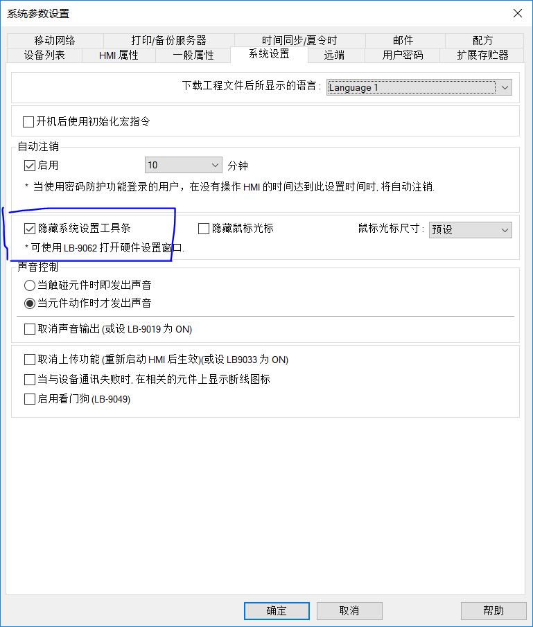

那个要在触摸屏上修改,在触摸屏上四个角落的某个角落有个黑色的箭头(还是个齿轮来着),如果没有这个图标,在触摸屏软件里设置一下,下载进去,或者置位LB9062,这个图标就出现了,然后就可以从那个图标进去设置触摸屏的名字,我只知道这种方式

你在设备列表里修改就好了

设备列表内修改没有用,不知道是不是我不会操作

你可以在触摸屏开机的时候点击触摸屏右下角进入系统设置,修改触摸屏的名称,具体操作请查看说明书

点击触摸屏右下角进入系统设置,修改触摸屏的名称,如果右下角没有小箭头,就如7楼所说,你勾选了“隐藏系统设置工具条”。
