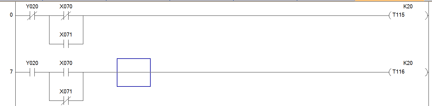

楼主  发表于: 2018-11-19 16:43
大家来讨论一下传感器的误动作。对于一些关键工序,比喻说一些重要的互锁条件、运行执行条件,一旦传感器误动作或者是被铁屑误感应,将会有撞机的危险。对于这种情况大家该如何处理呢?

1楼  发表于: 2018-11-19 16:47
在程序里下点功夫

    2楼  发表于: 2018-11-19 22:12
    在程序里下点功夫,用边沿指令,用比较指令,把感应器的有效范围控制好,就会很少有误动作

    3楼  发表于: 2018-11-20 14:16
    传感器需要加200MS 或合适时间的延时。我在车厂生产线都是这么干的,防止误感应。

    4楼  发表于: 2018-11-20 14:17
    程序和光电一起,状态不对可报警

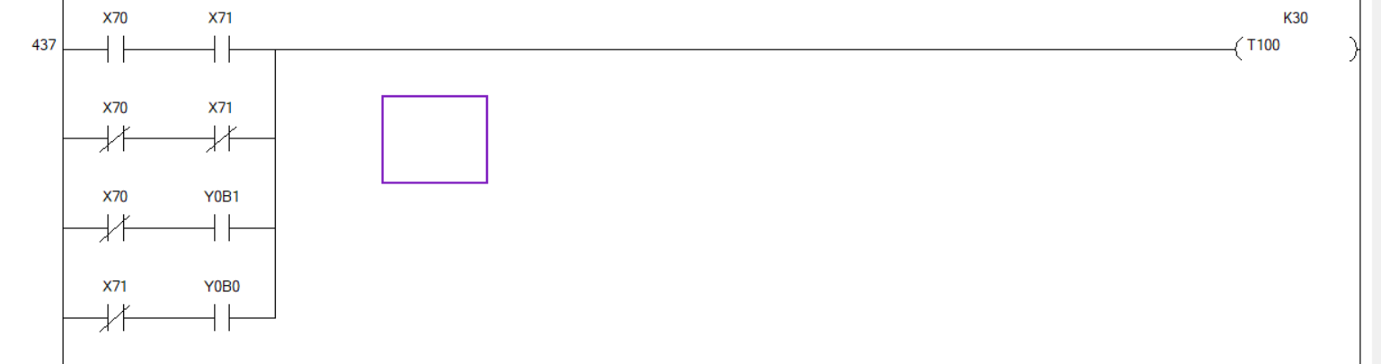

    6楼  发表于: 2018-11-20 19:59
    利用回路加以判別
    該OFF的時候未OFF就是異常

    10楼  发表于: 2018-11-21 16:30
    写报警.:  ON或OFF有感应到报警

    11楼  发表于: 2018-11-21 16:47
    引用第6楼akaiya于2018-11-20 19:59发表的  :
    利用回路加以判別
    該OFF的時候未OFF就是異常
    我們也這樣做,就是程序有點繁瑣
