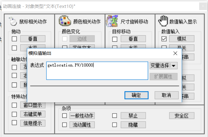

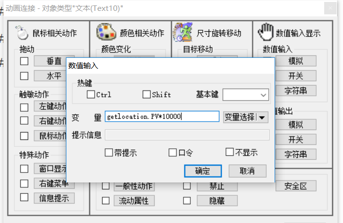

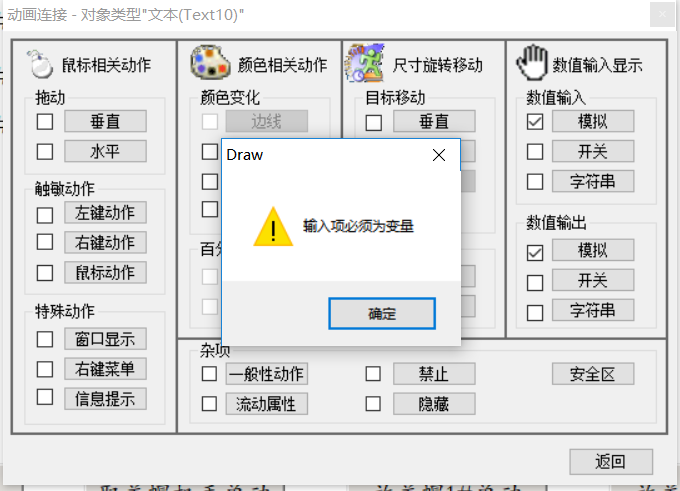

刚刚接触力控,有个问题请教一下大佬,如图上所示,我在力控建立了一个文本关联了PLC的一个数据寄存器D2000,可读可写,读取数据的时候,可以将寄存器的值缩小1000倍显示在力控界面上,例如PLC寄存器的值是2000000,力控界面显示的是200,但是数值输入的时候不能将数值扩大10000倍,会报错,有没有解决办法,求大佬指点一下

用数据库组态里面的量程变换
