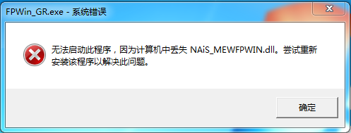

由于原WIN 7 32位系统重装为目前的WIN 7 64位系统,此软件安装好后启动过程中出现此提示,在网上下载的多不可以用,而且TMD捆绑的垃圾太多太多!还请路过高人发送一份此补丁!谢谢!!

重新安装 FP GR7啊   现在松下的新的PLC都用FP GR7和FP-PRO 7

不知道这个新版是否支持古董PLC!!楼上高人还请指点一下此软件在哪里有下载!谢谢!

    完了完了!楼上的软件不支持古董PLC了!还请高人指点一下哪里有此补丁可以下载,或者是上传一份!谢谢了!!

    引用第5楼lin10663于2018-11-19 08:50发表的  :
    松下FPWIN2.94版
    链接: https://pan.baidu.com/s/1HHCFLiwScGq89UXvPBm0DA 提取码: k36b 复制这段内容后打开百度网盘手机App,操作更方便哦
    這舊版可
    此版本的软件我有!图片中报错就是安装此软件后所提示的!!不知道是不是该软件不支持WIN 7 64位系统??我原先在WIN 7 32位系统中是可以正常使用,我目前升级系统了,现在用的就是WIN 7 64系统。

    7楼  发表于: 2018-11-19 09:18
    给你文件
    附件: NAiS_MEWFPWIN.rar (2 K) 下载次数:59

    他支持64位元

    你在别的能够正常启动FPwin-GR的电脑里面,找到那个缺少的库文件,复制过去,粘贴到相应的文件夹,重启电脑就可以了。我曾用此方法救活过多台的松下软件
