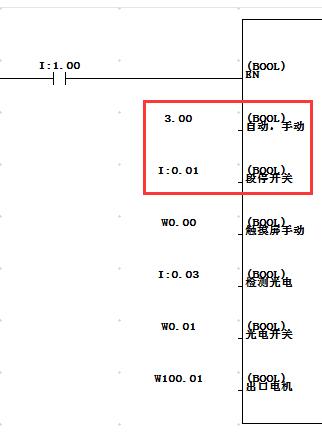

ÇëÎÊһϸ÷λ´óÉñÓÐÖªµÀµÄÂð£¬ÎªÊ²Ã´Å·Ä·Áú¹¦ÄÜ¿éÊäÈëCIO×î´óÖ»ÄÜÊÇi2.11£¿ ÔÚÊäÈëµØ·½Ð´Èë3.00¾ÍÖ»ÊÇÏÔʾ3.00µÄ£¬±ä³ÉÄÚ²¿±äÁ¿ÁË£¬¶ø²»ÊÇʵ¼ÊµÄioµØÖ·¡£

SIR:Ö»Óб¾ÌåÉϵĵ㾹ýÉ趨²Å»áÏÔʾǰ׺I ,ËùÒÔÈ·¶¨IOµØÖ·µÄÇé¿öÏ£¬Çë²»Òª¹ý¶à¾À½á£¬ÒªÖªµÀÕâ¾ÍÊÇÅ·Ä·Áú£¬Ôø¾¶¼Ã»ÓÐÉèÖÃǰ׺µÄ¹¦ÄÜ¡£

¿ÉÄÜÊÇPLC±¾Éí¾ÍûÓÐÄǸöµã£¬Ìí¼ÓÀ©Õ¹¹ýºó¾ÍÓÐ

Å·Ä·ÁúµÄСÐÍÊäÈëÊä³öĬÈÏÊÇ0-99chΪÊäÈ룬100ÒÔºóµÄ×÷ΪÊä³ö¡£Ö÷»úÊÇ40µãµÄ£¬ËùÒÔÊäÈëĬÈÏÖ»ÓÐ2ch£¬¼´ÏÔʾ³öÀ´Ö»ÓÐ2.11¡£Êµ¼ÊÉÏÓÐÔö¼ÓÍØÕ¹ºó£¬»òÕßÖ±½ÓÊäÈë3.00¶¼ÊÇ¿ÉÒÔÕý³£Ê¹Óõġ£

Õâ¸öÒ»µãÓ°Ï춼ûÓУ¬²»ÓÃÔÚÒâ°É£¡
