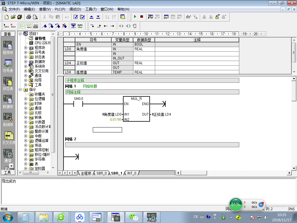

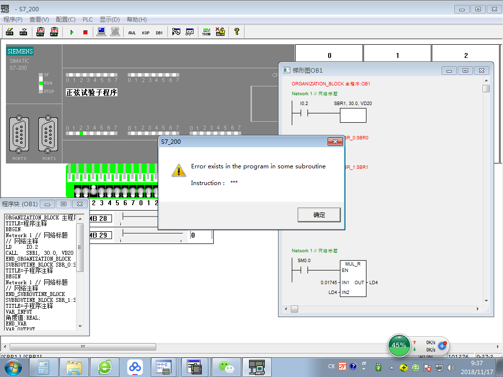

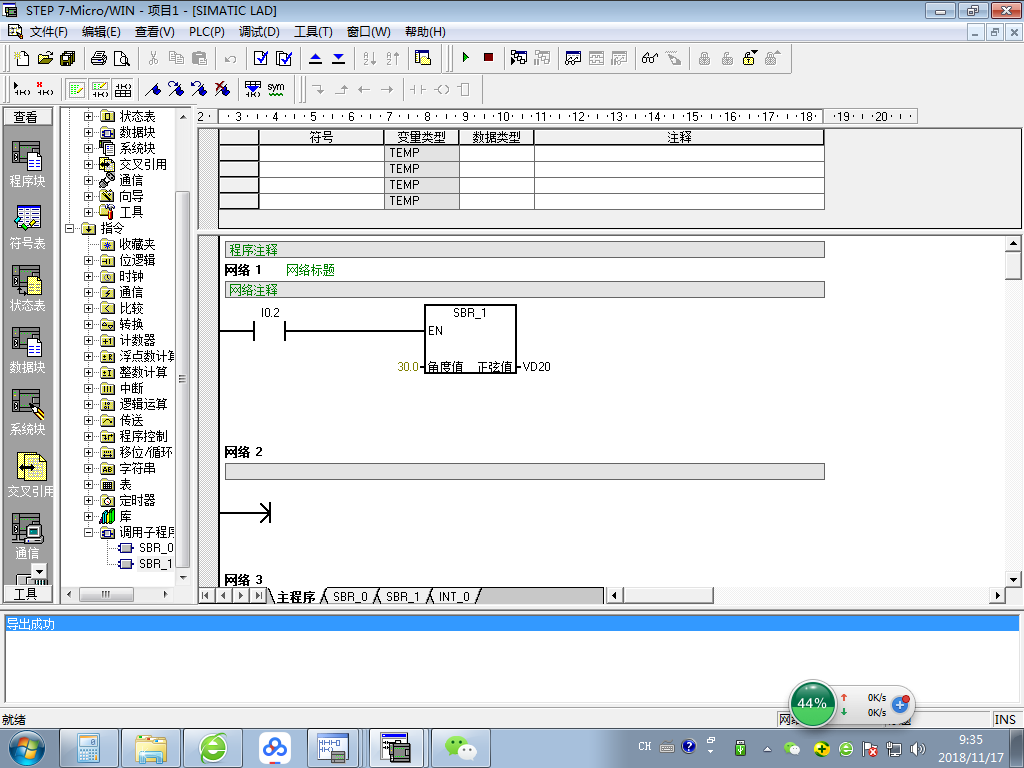

各位大神:
用汉化版来试验主程序调用子程序,遇到一个问题,说子程序编写有问题,请大家指教。

该仿真软件不能使用子程序,切记
