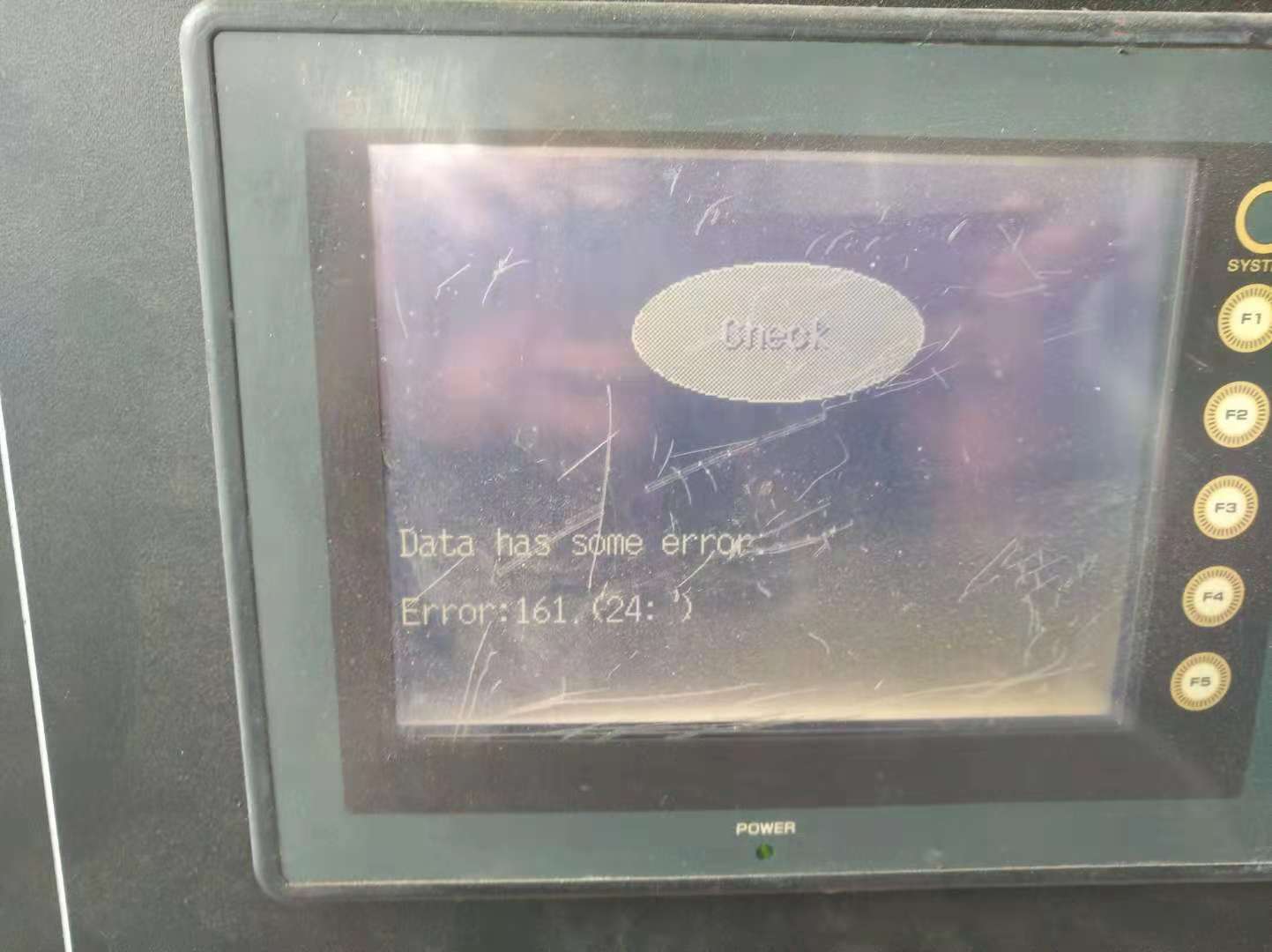

富士触摸屏下载完成后,提示“一部分数据错误‘

富士人机界面显示Data has some error error161(24:)
与富士人机界面显示Data has some error error46(17:2)

3楼  发表于: 2018-11-17 14:50
161:24错误请格式化POD的SRAM 。
2种方式:
方式1,在POD的系统页面(SYS +F1)中,格式化SRAM。
方式2,在软件中系统本体设置中的SRAM中,选择自动格式化,然后下载程序至POD。
Good  Luck~

4楼  发表于: 2018-11-17 19:11
引用第3楼cvlsam于2018-11-17 14:50发表的  :
2种方式:
好的,谢谢。那个错误呢如何解决?
