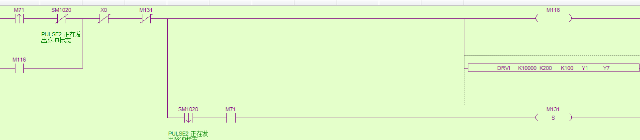

信捷plc脉冲输出问题

发表于: 2018-11-17 08:33
图片中看K100是干嘛用的

发表于: 2018-11-17 09:25
翻手册

发表于: 2018-11-17 12:50
带加减速的吧

发表于: 2018-11-17 13:50
我记得应该是加减速时间吧,
楼主,信捷这样写位置控制程序长时间运行稳定吗?交流一下

发表于: 2018-11-17 16:09
稳定哦 这是我这边大工程师师傅写的 我只是拿过来学习参考一下
