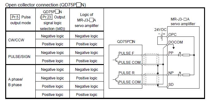

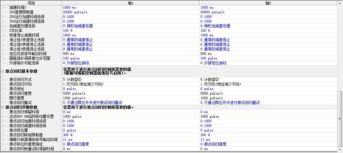

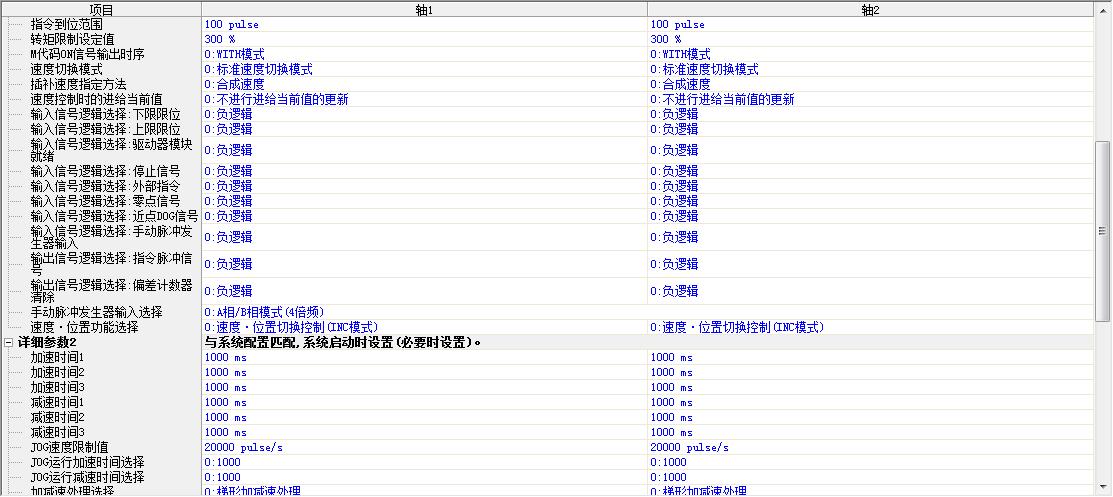

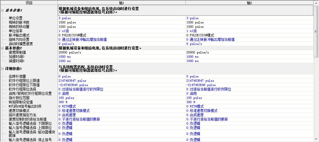

坛友们帮忙看一下三菱QD75P2参数设置只能正转不能反转是什么原因

看驱动器接线和设置

还有你给的脉冲

參數設置沒有問題,應該是QD75P與伺服驅動之間的接線問題。
正反向的脈波接線圖 ,伺服器的參數也要對應設置。

接线问题
