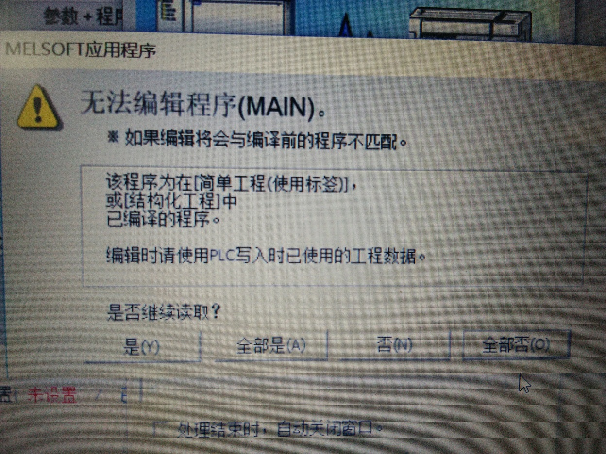

Re:FX3U在读取PLC程序时出现这样的对话框!

不解 求解惑

发表于: 2018-11-15 08:30
3U的会 这样吗?
新建个标签程序,再读

发表于: 2018-11-15 08:34
讀吧!只是沒標籤表,這是轉換過的LADDER,

发表于: 2018-11-15 09:03
没标签表妹关系啊,只要程序是完整的。
