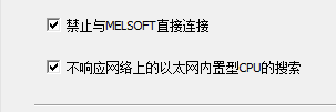

在他们办公室局域网IP172.22.53.X,ping一下车间设备Ip172.22.54.X都拼得通,就是通过GX软件搜不到内置以太网的IP.但带有Qj71E模块IP也是172.22.54.X的都能够上传下载程序,内置以太网却不行。为什么?

FX5U或Q系列,内置以太网可以设置屏蔽掉这个。不响应局域网内PLC软件连接。
这是为了安全着想,否则谁知道IP地址就把PLC程序 改了或者清除了。。那不得了。

哦多谢
