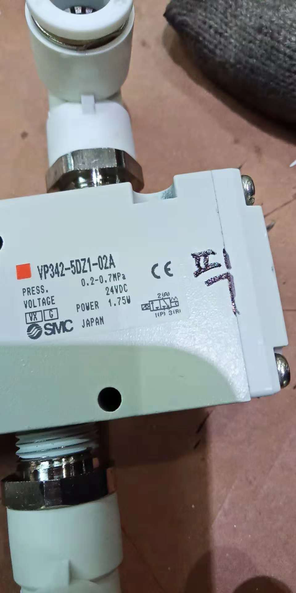

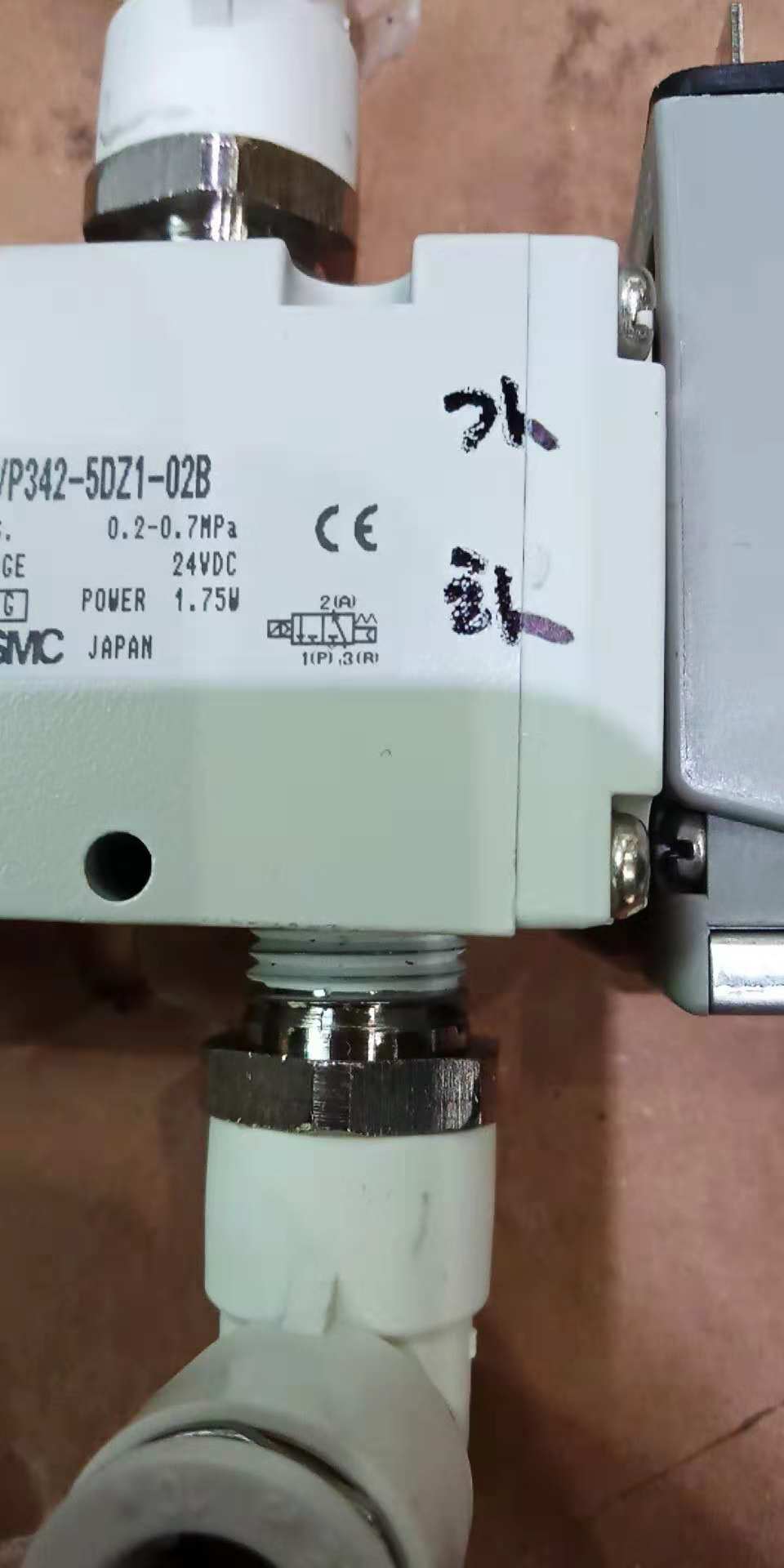

这两个电磁阀有什么区别

进气孔跟出气孔不一样啊,正好相反

从功能上讲,没有任何区别,唯一的区别就是接头位置不一样的区别

可以认为相同,但接管时分清进出孔联接口

电磁阀没有区别,只有电压和接口有区别

用法一样,就是接口不一样啊
