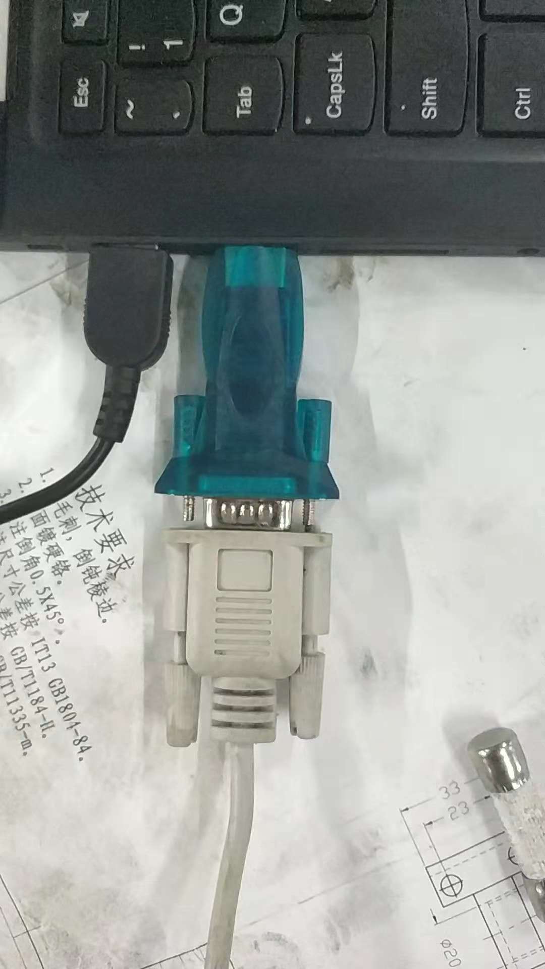

记得要在电脑的com修改为com1

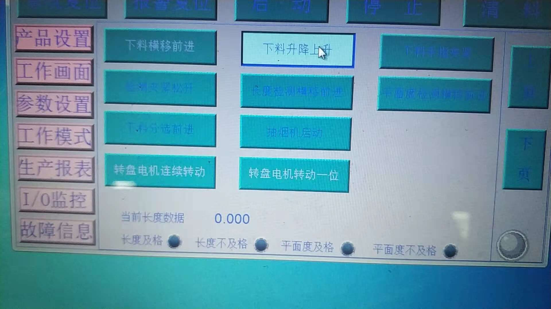

就是不用触摸屏实体用威纶通的软件模拟触摸屏跟PLC通讯,类似于上位机,不过有十分钟的时间限制。如果只是自己学习测试玩玩没必要买那USB转串口,就用FX的编程电缆就可以

我记得我刚从学校出来的时候,公司只用国外品牌的PLC和触摸屏,自己在家学习的时候有PLC没有触摸屏又不想接那么多外部开关当时还跑去研究了好久的组态王
今年换工作公司大部分都用威纶通了,才发现有这个好功能

嗯,威纶这点倒还不错,前两天,用它的在线模拟通过网线和三菱PLC通讯,竟然也好使,而三菱提供的程序太烂,根本就没法用
