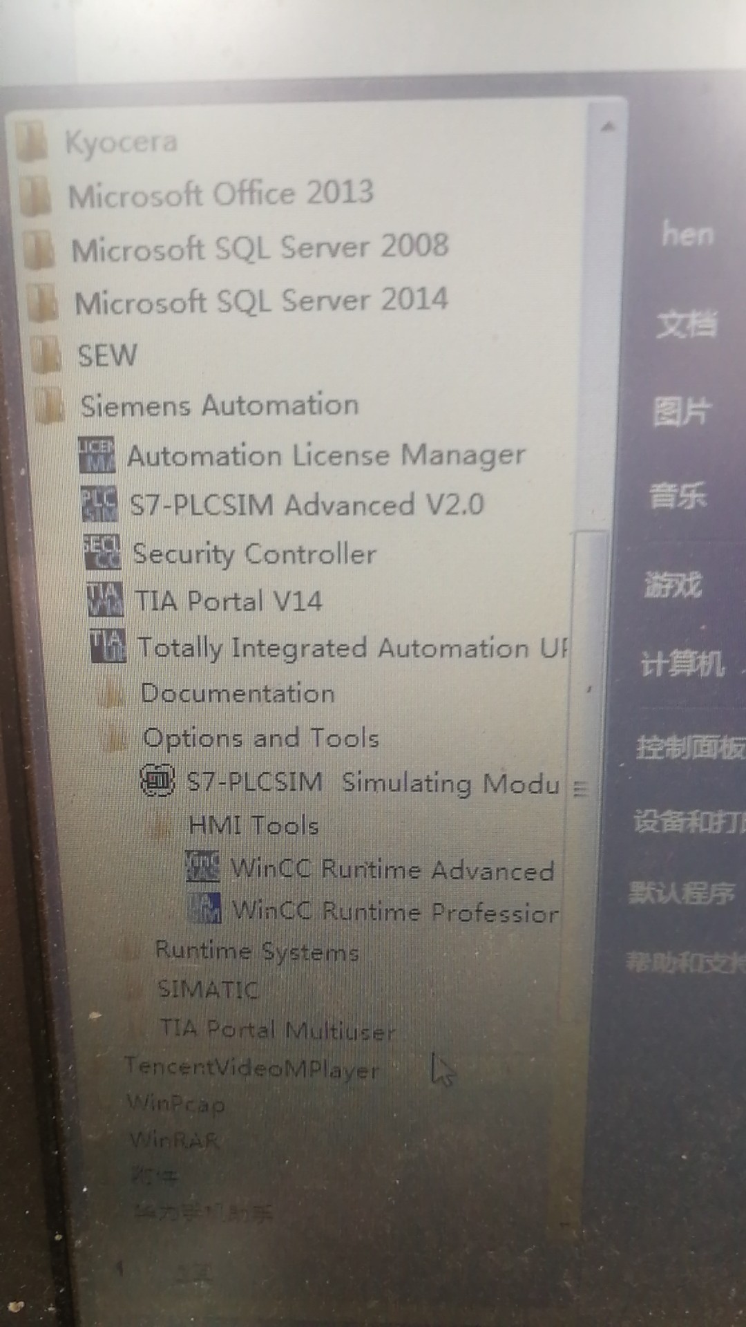

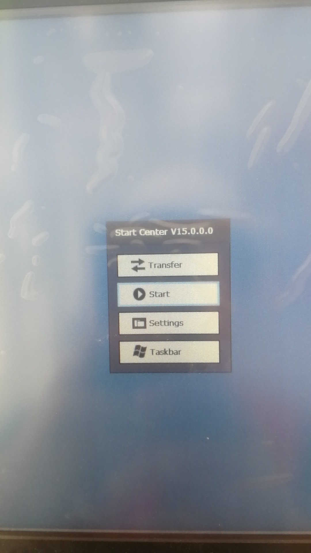

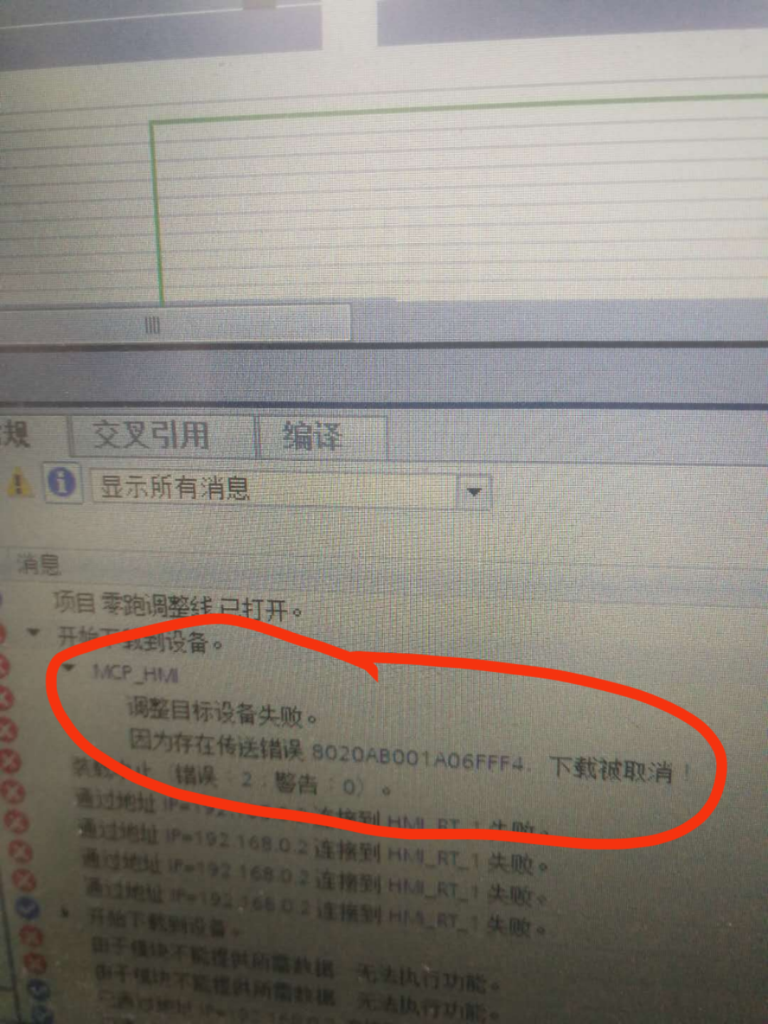

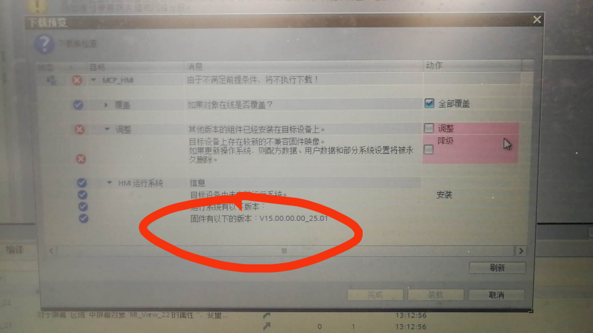

最近做项目的时候,用到了西门子的触摸屏,软件用的是博图V14 SP1,在进行触摸屏程序下载时,总是出现提醒我固件需要进行降级,但只要一点击降级,就会失败,自己也找了一下问题所在,发现屏是V15,我电脑用的是V14,想问一下,如何对屏进行降级,电脑上也没有Prosave,是否用这个软件对屏进行降级,哪位好心人有这个软件的,分享一下,谢谢了。

先安装好prosave组件包再进行下一步操作,这个组件包在软件里面自带的,是选项安装的。
