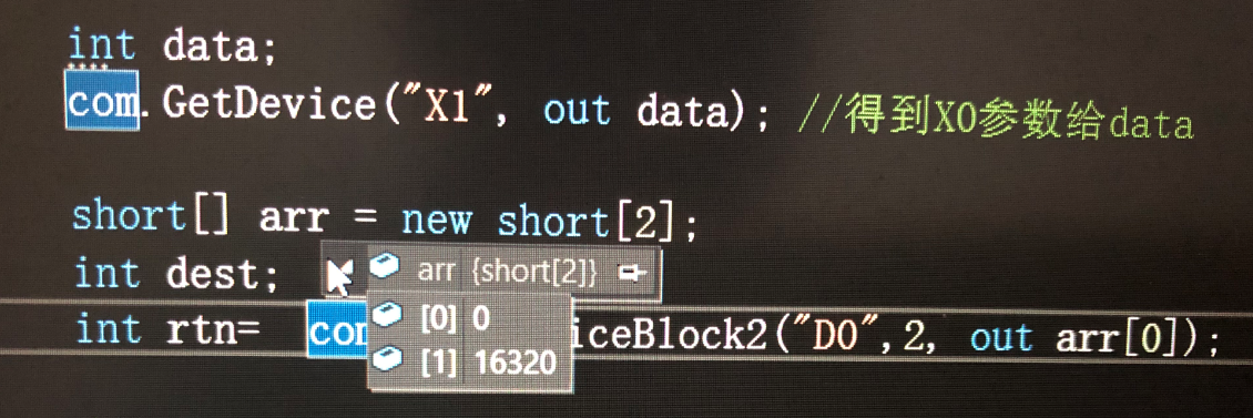

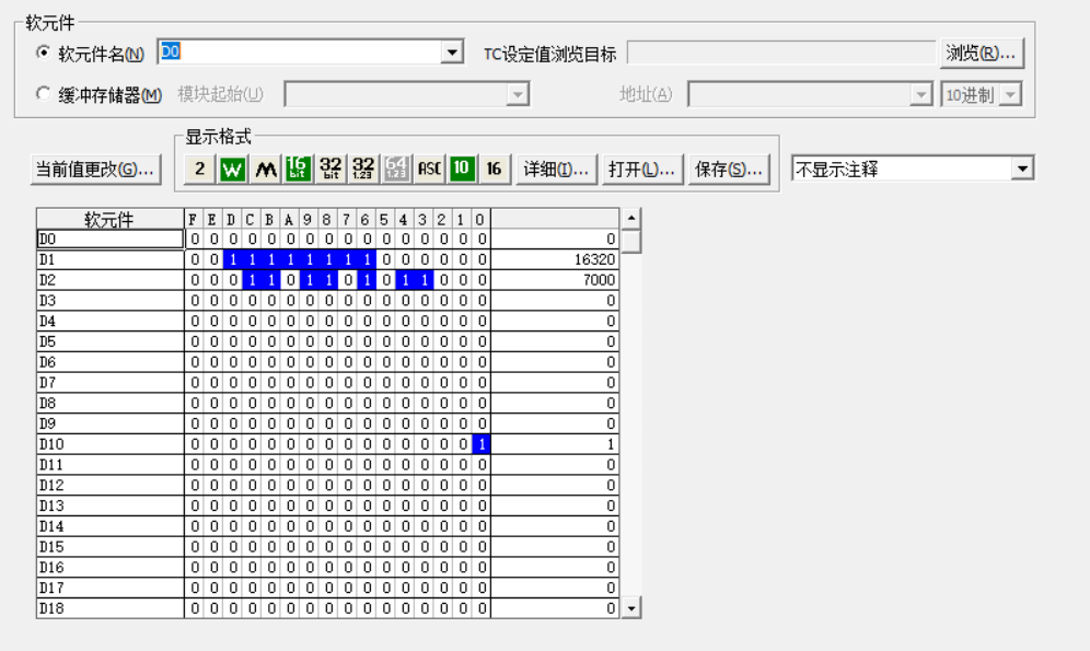

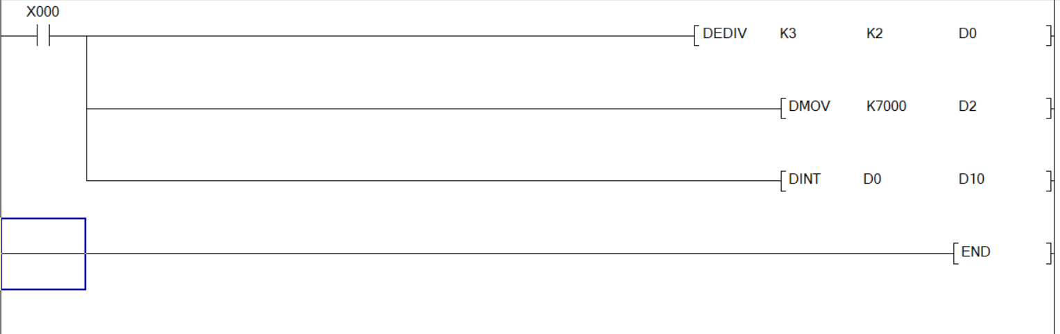

各位前辈好
                我使用MX 控件读取FX3S中浮点数遇到了一些问题,恳请前辈指导
          1.我使用c#调用 ReadDeviceBlock2("D0",2, out arr[0])方法读取D0中小数 为何都是16320呢 ?
           2.当DMOV k7000 D2 时 只要是用到两个寄存器 都不对 这个应该怎么换算呢
      接受被喷 毕竟太菜了 虚心请教

1楼  发表于: 2018-11-11 21:37
int  !!!!!!!!

我试过INT16 32感觉都不对 这个好像是基础知识全忘记了 可以告诉我怎么修改吗

因为你是浮点数 转成浮点数就好了

short[] arr = new short[2];
            float[] b = new float[arr.Length];
            int rtn=  com.ReadDeviceBlock2("D0",2, out arr[0]);
            for (int ia= 0; a < arr.Length; a++)
                b[a] = (float)arr[a];
我这样输出的还是一样的 我很懵逼

晕倒 我说你那D0 D1是浮点数 你以整型读出来了,所以要在二进制上或者十六机制上转换,不是整型转浮点型

IEEE754:基本观念
BitConverter.GetBytes、BitConverter.ToSingle:本问题核心,您的场合不应使用型别转换
