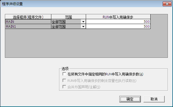

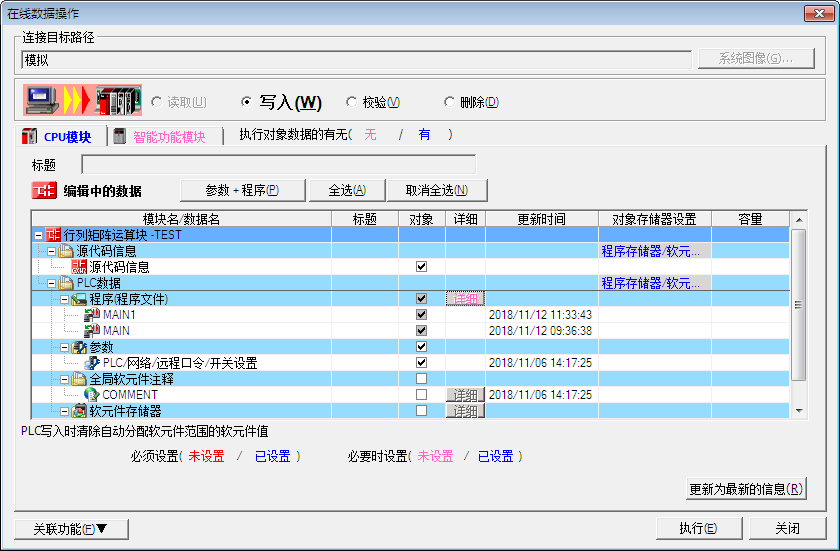

問題:可以設定編輯的步數大小嗎?
說明:GX Works2 線上編輯時,Q系列一次可以編輯大約512步數,FX系列一次可以編輯大約128步數
用意:想要縮簡,增加線上編輯的速度,因為線上編輯時,點位修改地方很分散
而且可能只修改三四點的步數或是指令而己;次數一多,就很浪費時間。

发表于: 2018-11-11 20:47
改的如果步数多的话就先编译后写入

发表于: 2018-11-11 21:19
引用第3楼焦刘吉于2018-11-11 20:47发表的 :
改的如果步数多的话就先编译后写入
是我瞄述有問題嗎?
就是因為改的步數很少,才想問問看可不可以減少寫入步數的檢查,縮短時間。

发表于: 2018-11-12 11:37
下载 程序选项 详细
下载积分:+5(litung) 真诚感谢!

引用第5楼醉酒的小方于2018-11-12 11:37发表的 :
下载 程序选项 详细
下次入廠時再來測試看看感謝你 ^_^

发表于: 2018-11-12 19:00
那个详细里面的步数,是进行RUN写入是程序容量还剩余必要步数的设定

发表于: 2018-11-13 20:11
今天測試了一下
速度好像也沒什麼改變
