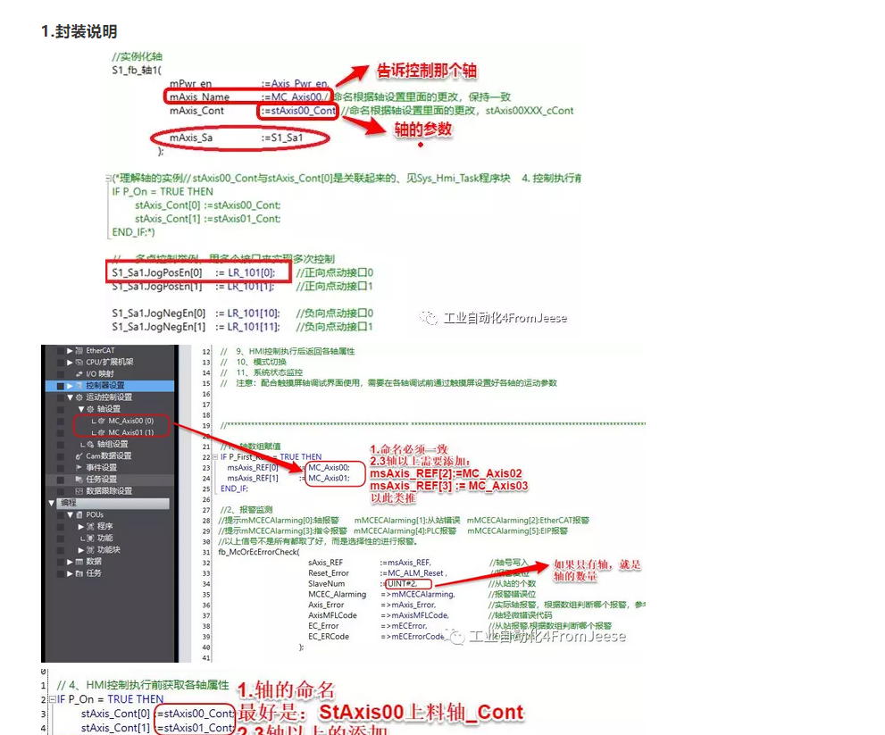

欧姆龙NJ封装使用说明(内部使用)

https://mp.weixin.qq.com/s/6STE9OS7wXBxF12NZvEtsA

没有结构化程序吗 真的不喜欢st
