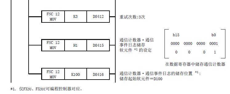

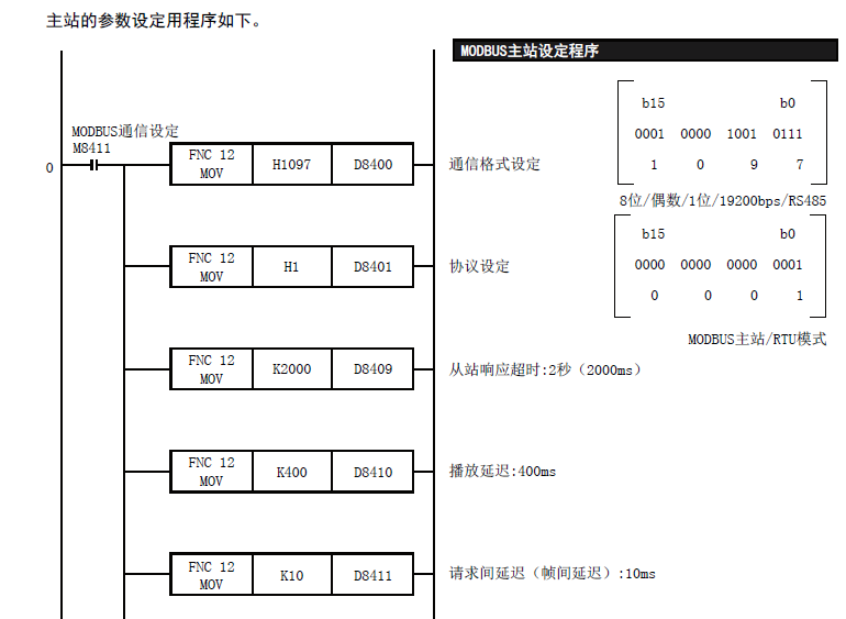

三菱FX3U加了一个485BD和ADP-MB通讯板,线都连接好,怎么与PLC通讯,程序应该怎么写,我按照说明书上的写进去,通讯灯RD和SD灯都不亮,求指教

描述:參考 FX MODBUS通訊篇 手冊
描述:進行系統初始設定
先參考一下
谢谢,我再试试看

引用第2楼327866296于2018-11-12 21:44发表的 :
谢谢,我再试试看
對了 MODBUS 只能使用FX3U-485ADP-MB 這張卡 其餘無法使用喔 注意
我就是这这个模块,现在就是通讯不上
