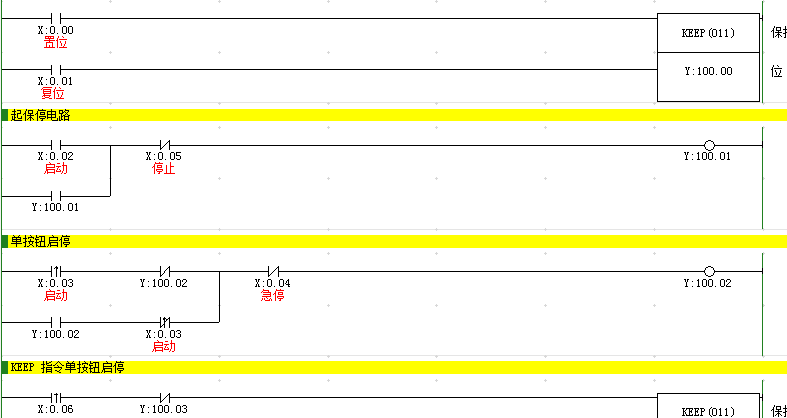

编程时,输入输出符号为I O,保存再打开以后就成了 X 和 Y了。

求大神赐教呀!本人新手

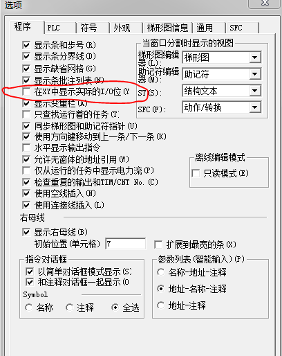

工具 选项
