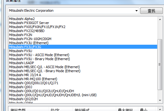

PLC类型里面没有FX3SA选项,大家有用过的吗?应该选择哪个?

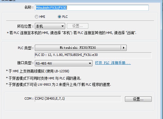

选FX3G应该可以。

用了几年了,一直这么选。直接插连接线就OK
