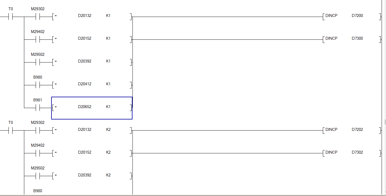

使用循环指令后计数会一下在加好几个,写成下图单独的计数就没问题,另外使用循环指令在模拟时 条件接通后不加v0Z2的时候 INCP会一直加,用了V0Z2后才每次计一次,

单独模拟的和写成单步的情况都是条件接通计一次 ,实际运行时有时候会加好几次 , 前面接通条件一样

运算指令最好是用上升沿或者下降沿去触发

把DINCP那个P去掉
