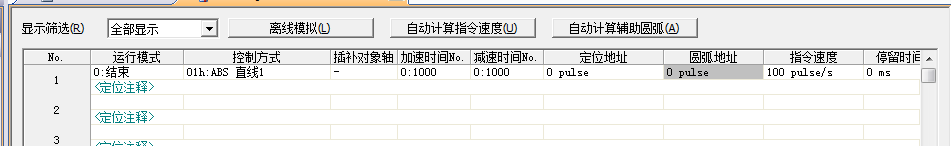

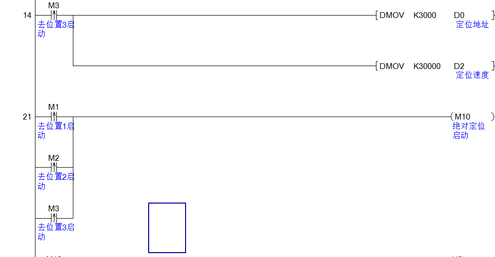

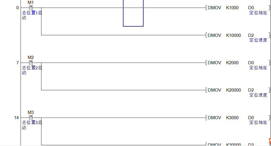

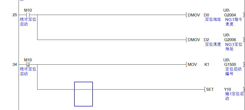

QD75参数定位数据里可以设置定位类型,速度,地址等,但需事先知道定位地址等
这两天研究程式,大家看看这种方法行不行?
只用到轴1定位数据里的NO.1,通过更改定位地址达到多次定位的效果
原先是三个位置分别用三个定位数据,十个位置得用十个定位数据
现在这样程式看起来简洁一些,不知道行不行?

可以的

當然OK的,這是最經典的方法了。
