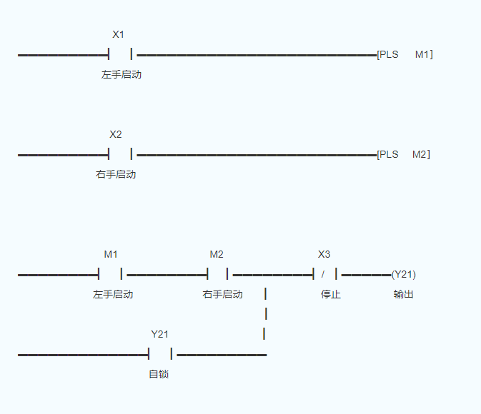

                                  X1
▬▬▬▬▬▬▬▬▬▎      ▎▬▬▬▬▬▬▬▬▬▬▬▬▬▬▬▬▬▬▬▬▬▬▬▬[PLS      M1]
                              左手启动
                                 X2
▬▬▬▬▬▬▬▬▬▎      ▎▬▬▬▬▬▬▬▬▬▬▬▬▬▬▬▬▬▬▬▬▬▬▬▬[PLS     M2]
                            右手启动
                               M1                                 M2                                  X3
▬▬▬▬▬▬▬▬▎      ▎▬▬▬▬▬▬▬▬▎     ▎▬▬▬▬▬▬▬▬▎ /    ▎▬▬▬▬▬(Y21)
                           左手启动                         右手启动        ▎                  停止                   输出
                                                Y21                                  ▎
                                               自锁

这里使用了上升沿指令,可以避免由于按钮粘连引起的双手启动失效的问题。

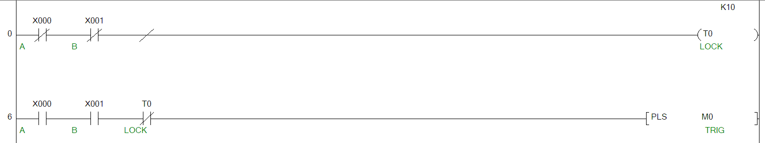

    4楼  发表于: 2018-11-06 10:46
    楼主 你这个方法有点不可靠,如果两个手不同步,慢一点就没反应

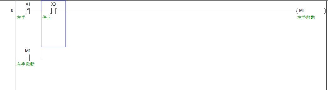

    引用第4楼zht1994612于2018-11-06 10:46发表的  :
    他在輸出前方不是說了兩個一起啟動嗎?  應該沒有不同步的問題吧

    引用第6楼martinli0985于2018-11-06 11:01发表的  :
    上升沿输出只有一个脉冲信号,你能保证两个手按下开关的时候是同时的么!
    5楼这个方法就很好,随便怎么按都不存在功能失效

    8楼  发表于: 2018-11-06 11:17
    引用第7楼zht1994612于2018-11-06 11:05发表的  :
    抱歉抱歉 看錯了 想成自保持了

    9楼  发表于: 2018-11-06 11:21
    這是我的想法,這樣就沒有不同步的問題了

    引用第9楼martinli0985于2018-11-06 11:21发表的  :
    這是我的想法,這樣就沒有不同步的問題了
    假如你两个开关的程序都是这样的,在运行期间肯定会造成有一个按钮自锁

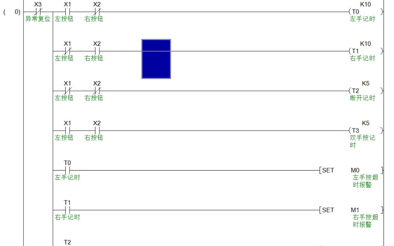

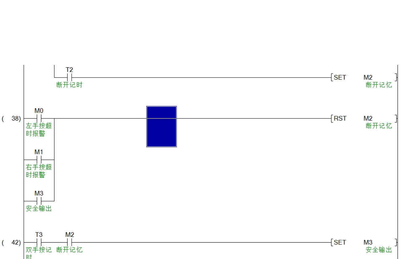

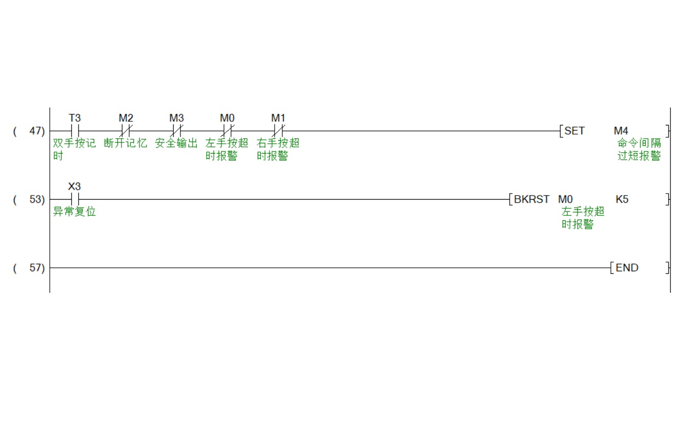

    抽空写了一个,供参考
