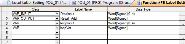

假設我要做個 D0+D1+D2+D3+D4
輸入 1 個 "初始 D位置" <===== D0
可是…我怎讓"初始D" 可以找出 D1、D2...

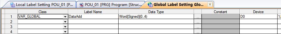

    引用楼主vios1161于2018-11-05 20:31发表的 FB 的 D 值可加問題 :
    您需要在全局变量中定义一个数组变量,并将首地址赋予该变量。
    然后在你的FB中定义数组作为输入,类似于下图:

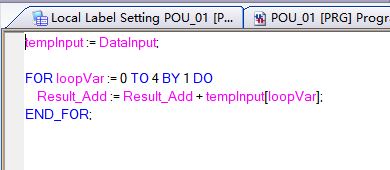

    最后在FB中操作你的数据:

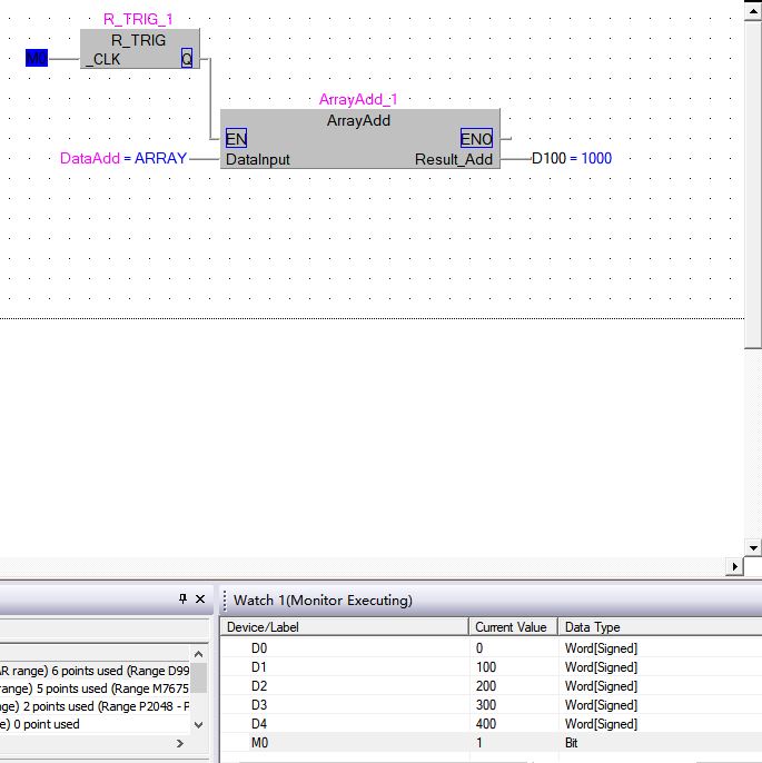

    效果类似于:
    Good Luck~

    建议在迴圈之前加一行
    复制代码
    1. Result_Add := 0;
    避免数值累加,三菱不会在呼叫时初始化内存。
