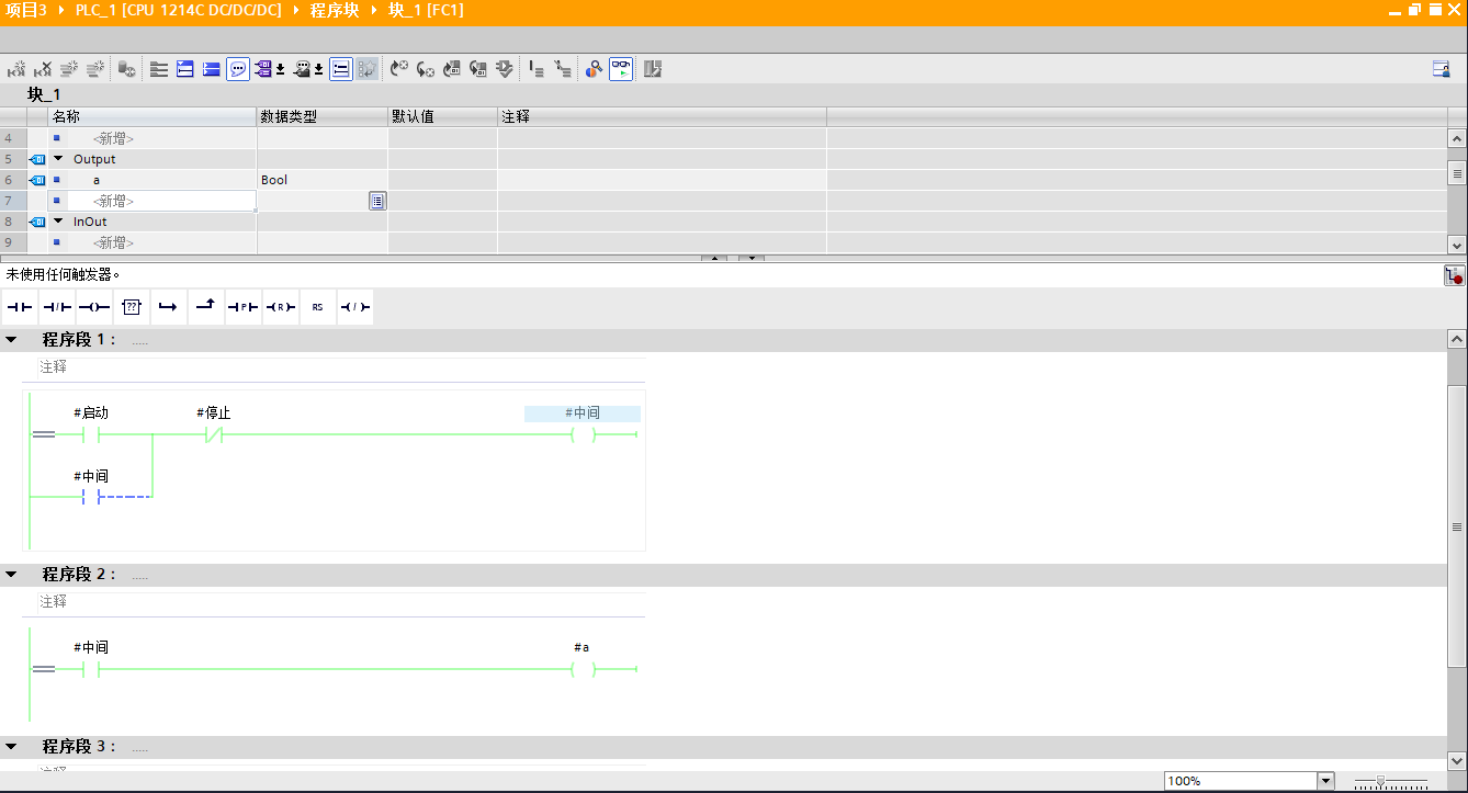

求大佬解惑:S7-1200的FC块中为啥无法做其起保停??

如图:“中间”在本段作为触点时无法闭合,但在下一段却闭合了。请大佬解惑!

要用输入输出做自锁

中间这个符号要用inout

用 INOUT 最保险
