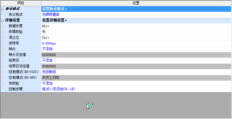

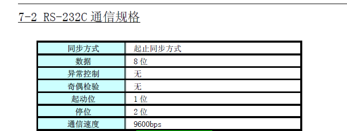

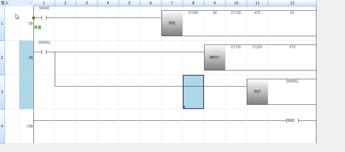

FX5-232ADP接收不到数据,
大家帮我看看,参数哪里设置不对了,一台拧紧机,每次螺丝拧紧之后,伺服控制器都会通过RS232发送到PLC一些数据,我通过串口调试助手已经能接收到,但是通过FX5-232ADP,在PLC地址里,却接收不到数据,没有反应,在FX5-232ADP上,每次能看到RX灯在接受的时候都在闪,FX5-232ADP适配器挂在通道3上

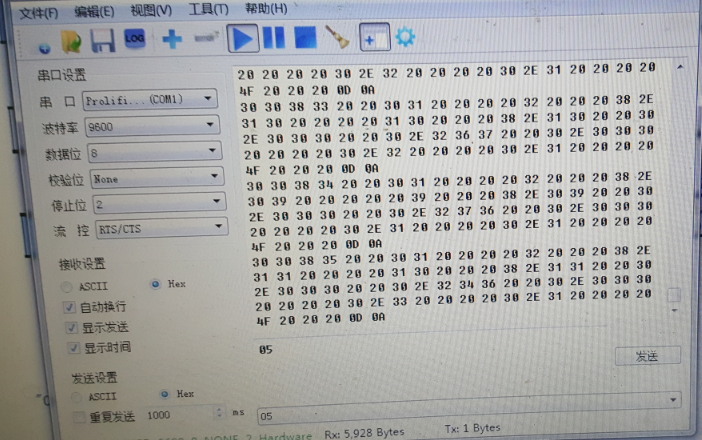

发表于: 2018-11-05 08:19
这是我用串口通讯助手接收到的数据

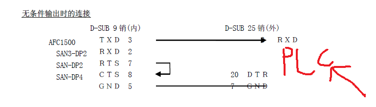

发表于: 2018-11-05 14:31
如果在串口调试助手里,流控我设置为RTS/CTS才能接收到数据,我在PLC串口参数怎么设置?程序里怎么控制接受和发送?

发表于: 2018-11-05 19:46
一样的监控D1100
